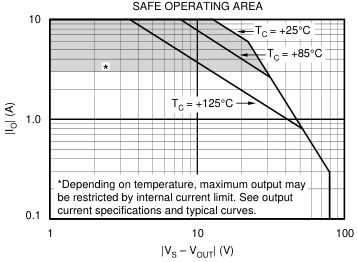

应用是将0-10VDC 输入信号放大为0-72VDC @ 2A。 正在寻求有关器件选择的帮助。
    有多个功率运算放大器可以提供70V 的电压、但唯一的72V 器件是 OPA2541。 请注意、它不是轨到轨器件、因此您需要更宽的电源范围。 而且安全工作区可能对您来说太小了。 您能给我们更多关于您的应用、尤其是负载的信息吗? 您是否需要拉电流或灌电流? 电压和电流有何关系?
    负载为纯阻性负载、我们提供电流。
    VS 的安全工作范围似乎并不适合我们的需求、因为 VS 为72VDC、VOUT 范围为0-72VDC。
    这并不一定需要轨到轨、但电压需要靠近轨(理想情况下在1VDC 以内)
    Ikram、
    我同意克莱门斯的观点。  OPA2541符合您的要求。   对于高电压/高电流放大器、发现器件在电源轨1V 范围内摆动是不常见的。  对于高电流、高电压器件、输出晶体管上的内部压降通常会将相对于电源轨的摆幅限制在几伏。  您可能需要调整您的要求(即更高的电源)。  在任何情况下、OPA2541都 是最适合您要求的器件。
    艺术
    那么、您的负载本质上是36 Ω 电阻器? 在这个应用中、在最坏的情况下、运算放大器将需要耗散36W 的功率。 如果您有适当的冷却、这将正好在 SOA 内部。
    使用运算放大器来驱动 P 沟道 MOSFET 可能是可行的、但这需要轨到轨运算放大器、而72V 则不存在这种情况。
    为了降低驱动器件中的功率损耗、可以使用降压转换器。 您的应用是否会对开关噪声敏感?
