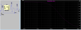

当我使用波特100测量 INA186 A2 (固定增益为50)时、我会得到奇怪的相位结果。
我预计变化幅度为-90度、但变化幅度为-180度(并且持续下降)。
预期值:
结果:
您知道为什么会出现这些结果吗?
波特图连接与以下方案类似:
    尊敬的工程师:
    我将对此进行回顾、并很快做出响应。
    彼得
    您测量的内容大致正确。 增益以大于20dB/dec 的幅度滚降、因此此处存在多个极点。 因此、相位在这个频率点将继续滚降超过180度。 您正在测量的增益曲线接近数据表中的增益曲线、因此这是有效的设置和测量。
    该模型显然只模拟-3dB 点,而不是滚降。 为此我们深表歉意、因为我们过去几年的新模型在整个频率范围内的增益和输出阻抗方面要精确得多。 但是、这目前并不适用于此 INA186模型。
    彼得
    感谢您的回答、Peter。
    您知道该 INA186的传递函数是什么吗?
    嗨、Itai、
    除了在 INA2191A2中建模的行为外、我们没有传递函数。 该器件与后来进行建模时更加精确的器件属于同一系列。 我会推荐这种 SPICE 模型、以便为 INA186提供良好的饮食通量增益与频率行为的近似关系。
    彼得
    好的、谢谢 Peter!
