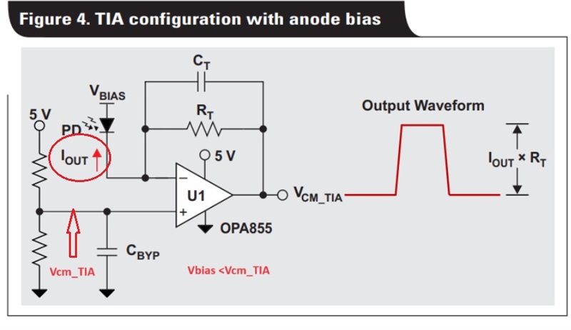

我的客户正在尝试使用 OPA392设计一个跨阻电路、并且很想知道如何确定偏置电压值。 (在没有光照的情况下、为了不刺激安培)
我已经阅读了应用手册: 最大限度扩大具有跨阻放大器的模拟前端的动态范围 (TIA 共模配置)。
客户的 TIA 电路将如下图所示。
注释中指出我们应该将偏置电压设置为共模输入电压(低电平)的 VIL (最大值)。

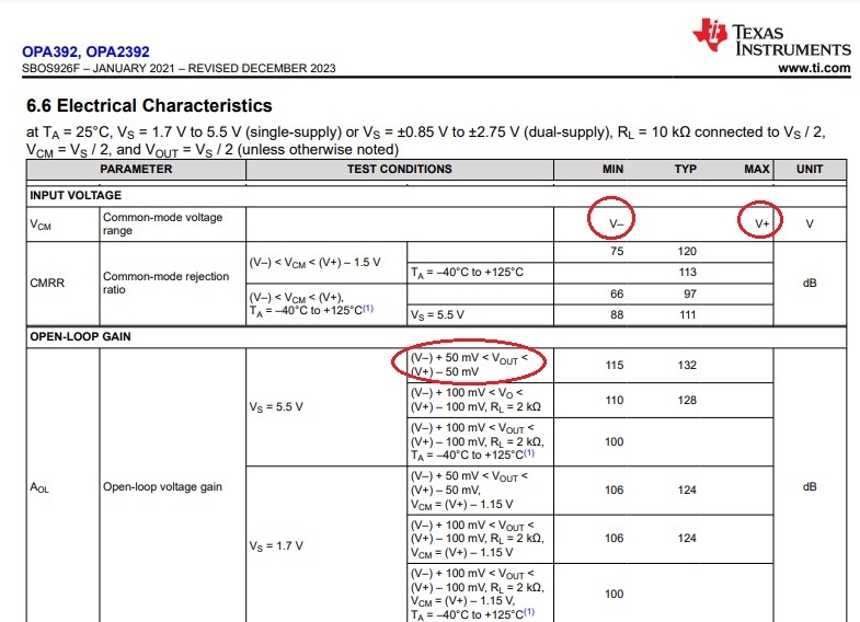

然而、OPA392的共模输入范围是 V-到 V+、因为它是 RRIO 放大器。
如何确定 OPA392的偏置电压?
光电二极管的暗电流为10pA、他们想将 OPA392与+3.3V 单电源一起使用。
桑原启
    敬启
    为了使光电二极管正常工作、必须对其进行反向偏置、以便客户测量漏电流而不是正向偏置电流。 这意味着、对于下面所示的 PD、Vbias 必须小于如下所示的 VCM_TIA 电压。  因此、对于单电源应用、最好将 Vbias 短接至地。
    查看下面显示(V-)< Vcm <(V+)的数据表、可以明显看出 控制整个电压范围的是线性输出电压(请参阅 AOL 条件)。  由于线性输出范围的两个电源轨的差值在50mV 以内 、这意味着在黑暗电流下 Vout = VCM_TIA、VCM_TIA>=50mV、而最大 Vout<(V+)-50mV。  因此、对于单电源3.3V、线性输出范围为50mV 至3.25V
    因此、该电路可能如下所示、其中必须根据最大预期光电二极管电流 Imax_PD (未给出)计算 RT 值。
