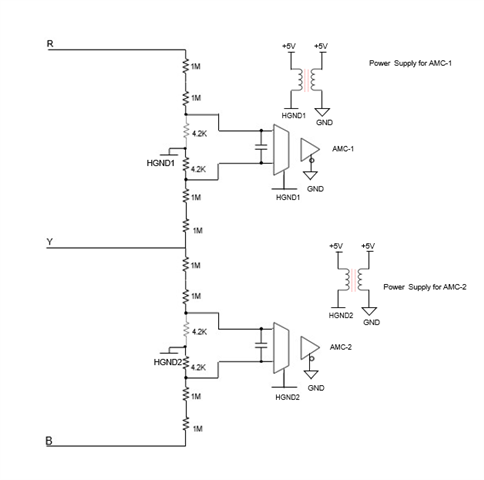

大家好、Alexander Smith、我正在从事一个类似的项目、我需要测量三相电压、它的三相3线系统意味着没有中性点。 我已经浏览了 用于线间隔离电压测量的分接头连接文档 https://www.ti.com/lit/an/sbaa553/sbaa553.pdf 、并最终确定了 AMC1100的以下电路。 请确认、如果出现一个相位丢失和输入电压不平衡的情况、这是否起作用。

    您无法将 AMC1100的两个高侧接地连接在一起。 我建议在 TINA-TI 中仿真此电路、可以在 AMC1100产品页面上找到该电路。
    您好、Alexander、我将 AMC1100初级侧和次级侧 GND 分开、如示意图1中所述。
    您是否提到了 在示意图2中所述的两个 AMC1100初级侧的两个高侧接地连接。 如果是、则为了将其分离、我需要从两个不同的电源或双输出电源为两个 AMC1100供电、以获得两个接地端。 尽管我将执行此操作、但它不会进行电气隔离、因为两个 AMC 都将从 Y 相获得信号。 请帮助解决这个问题。

    如需测量 L-L 电压、请参阅此文档: https://www.ti.com/lit/an/sbaa553/sbaa553.pdf
    如果要测量3个 L-N 电压、我建议考虑使用 AMC131M03并测量相对于中性点的所有电压。
    您好 Alexander、非常感谢您花时间回复我。 我已经浏览了文档 https://www.ti.com/lit/an/sbaa553/sbaa553.pdf。由于我需要在不使用中性点的情况下测量 L-L、因此我查看了本文档中提到的句子:通过在平衡三相交流电压系统上使用分接抽头配置、 两次线间电压测量 足以通过推导来测量全部三个线与中性点电压。
    因此我需要使用两个 AMC3330、一个用于 VA-Vb、另一个用于 Vc。 提到的文档适用于 VA-Vb、而没有提及 Vb-Vb Vc 电路、因此我假设它与下面绘制的原理图类似。
    我使用了一个隔离式电源为两个 AMC3330供电、并使高侧接地(HGND)保持相同、因为低侧 GND 与 HGND 隔离。 请分享您对此的反馈、这对我快速关闭项目非常有帮助。

    尊敬的 Amol:
    AMC3330具有一个集成式直流/直流转换器、因此 不需要高侧电源。
    在2x L-L 测量配置中、您无法对两个 AMC1100使用相同的高侧(VDD1、GND1)电源、如您所示。 您需要单独的电源。 Y-B 和 Y-R 之间中点的电压电势不相同。 单电源会在相位之间造成短路。

    非常感谢您抽出宝贵的时间来回复我的邮件。 我总共了解到 Y-R 和 Y-B 的中点将具有不同的电压、而连接到收集装置将产生短路。 因此、我需要使用两个不同的电源为两个 AMC1100供电、并保留单独的 HGND1和 HGND2、其中每个 AMC1100将独立工作以进行两个2XL-L 测量。 我按如下所示更新了原理图、如有任何需要修改、您的反馈将对您提供很大帮助。

    是的、我认为这很好。
