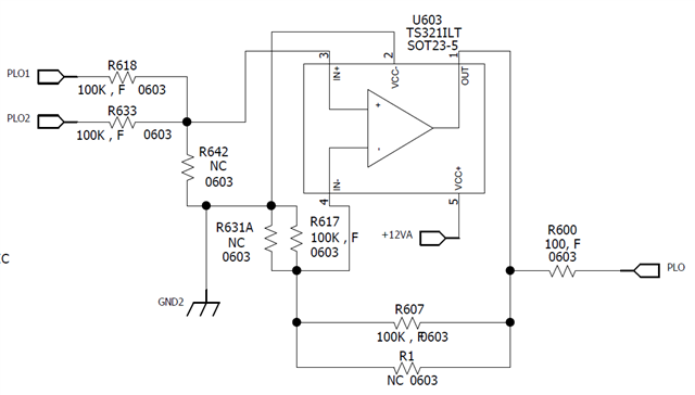

您能否帮助按照此图片电路来计算输出误差范围或%?
我的客户想要使用 TS321制作加法器应用程序,所以他们想知道我们的性能。
    您能不能问客户100kOhm 电阻器的电阻容差是多少? R617和 R607设置电路的闭环增益、因此这里的失配会导致输出上的缩放误差。
    您是否还可以询问客户 PLO1和 PLO2的预期输入电压是多少?

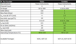

    此外、客户是否已设置使用 TS321? 我们有更新的器件、例如 TLV9301、与 TS321等旧代器件相比、这些器件在几乎所有方面都性能更好。 对于 TS321、由于器件的高输入偏置电流(典型值为20nA)、流经50k Ω 源极电阻的偏置电流对误差的影响不小:
    与之相比、TLV9301的典型 IIb 仅为+-10pA 的典型值
    这是一个比较表、其中涵盖了这些器件之间的一些性能差异、

    您好、Jacob:
    条件注释如下所示;
    PLO1和 PLO2为5V,5%±输出 PLO 为10V,Vcc 为12.1V±4%,
    他们希望看到 TI 设置3个条件来计算答案、
    1.如果您考虑 PLO1±5%、PLO2±5%、外周电阻1%和偏移误差,您能得到总误差吗?
    2.如果不考虑 PLO1±5%和 PLO2±5%,直接使用纯5V 电压,仅考虑外围电阻1%和偏移误差,您能得到总误差吗?
    3.最后,在不考虑 PLO1±5%、PLO2±5%和外周电阻1%的情况下计算出的 误差,仅仅考虑纯偏移误差
    您能得到总体误差 吗?
    Eddie。
    尊敬的 Eddie:
    与其他来源相比、输入电压变化可能会造成显著的误差。
    1.输入电压进入分压器、因此最大误差电压将出现在 PLO1 = PLO2 = 5.25V 或4.75V。 最大增益误差约为+-2%、但请注意、从统计角度来看、这种情况不太可能发生。 最大失调电压误差为+-4mV
    最坏情况错误输出:PLO = 9.26V 或 PLO = 10.74、最坏情况%ERROR =+-7.9%。
    但请注意、发生这种最坏情况输出的可能性非常低。
    2.
    增益不匹配度最高时会出现最坏情况下的增益误差:101K/99k 或99K/101K ~+-2%误差
    偏移=+-4mV 导致的极端情况误差
    最坏情况误差输出= 9.792或10.208、最坏情况%ERROR =+-2.1%
    3.最坏情况%error =+-0.8%
    同样、这些都是最坏情况下的值、在最大最坏情况下同时有多个不相关误差。 换句话说、不太可能出现如上面列出的高误差。

    尊敬的 Eddie:
    所有值都是根据放大器误差结果计算得出的。
    电阻器容差将显示为增益误差、PLO 变化将显示为输入电压上的误差、偏移电压也将显示为输入参考误差源。
    我手动计算了所有这些、但您也可以使用 TS321模型在 PFTI 或 TINA-TI 等 SPICE 仿真器中快速评估这些情况。
    所有运算放大器模型都将使用失调电压等电气特性的典型规格、因此如果您要在最大失调电压等条件下测试性能、则需要添加另一个与同相输入串联的直流源。
    如果您需要进一步说明、请告诉我。 我很乐意构建 TINA 仿真来演示这是如何实现的。
