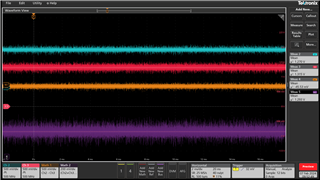

    在一项测试中、我获得了完整的信号链、并看到了 ADC 引脚上的直流偏移。 在另一项测试中、我断开了 ADC 和 FDA 之间的信号链、以尝试隔离失调电压的来源、并看到 FDA 输出端的失调电压、因此我认为它不是来自 ADC。 关于 ADC:我们使用的是 AD7381-4、它没有 VCM 引脚。
    我不确定到目前为止能否共享布局文件。 但是、该电路板上的唯一信号是电流检测信号、以及 FDA VCM 输入的2v225参考(低噪声)。 ADC 等位于另一个板上、但当我断开该板时、我仍然看到差分输出的直流值很高。
    遗憾的是、在这么低的电压下、很难获得良好的示波器波形。 ADC 正在成功读取直流值、这正是我们的目标。
    本底噪声、无运算放大器电源
    运算放大器输出
    尊敬的 Ishaan:
    感谢您澄清这些细节并为您观察到的行为提供示波器捕获!
    您是否在多个 THS4541芯片上都看到了这一点? 您是否使用全新的 THS4541芯片进行了测试? 我想排除是不是由坏芯片造成的。

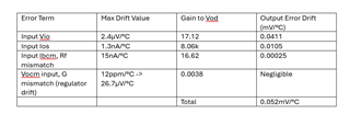

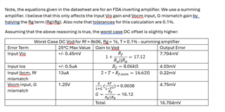

    关于最坏情况下的 VOD 行为、我已经进行了如下计算。 如果可能、最好您确认一下我的逻辑。
    这很重要、但仍然明显低于我测量的偏移。 这可能是造成问题的原因、但我不认为它是源头。 此外、没有解释误差是如何随时间缓慢降低的。
    我还在下面计算了我预计的最大漂移。 根据这一计算结果、我认为不能仅靠热漂移来导致误差随时间的变化。
    我注意到、我们使用的 Rf 和 Rg 电阻也高于数据表中的示例电阻。 除了输入 IOS 误差之外、您是否知道这是否会对行为产生显著影响?
