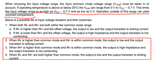

如下图所示。 芯片规格描述了输入共模电压、最大输入共模电压不能超过 VC-0.7V、超出此范围将产生误差、下面描述了为什么可以超过共模电压的工作范围。 如何理解图片的# 4 ? 。 如果电源为5V、IN+输入为4.9V、IN-输入高于或低于4.9V、那么比较器是否可以正常工作? 谢谢你。
    Sheng、您好!
    如果两个输入同时大于 Vcc-0.7、那么输出将变为低电平。 对于5V 电源、如果两个输入都高于4.3V、那么输出将变为低电平。
    请参见 图7.2。 当两个输入都高于 Vcc-0.7时、输入级被切断、输出级恢复到其"死区"状态。 如果一个输入比另一个输入稍高并不重要、输出仍将为低电平、因为比较器现在"头脑风暴"。
    请勿在此区域中运行-并且不要假设每个器件都具有相同的工作方式。 以上操作是预期操作、但不能保证。
    因此、如果您需要整个输入范围、请考虑使用较新的器件、如 TLV9020。

    我不确定我是否理解您的回复。 如下图所示。 电源为4.75V~5.25V、使用 LMV331作为比较器。 在同一方向的输入端、68Ω 电阻和22KΩ Ω 电阻用作5V 部分电压的基准。 如果反相端的输入电压大于或小于反相端的基准电压、那么比较器是否可以正常工作? 谢谢你。
    您好、Sheng、
    简而言之-不!
    在上面的电路中:
    +IN = 4.985V
    -IN = 4.995V
    VCC - 0.7V 意味着最大输入电压限制(对于任一输入)比当时的电源电压低700mV。
    如图所示、输入限制为5V - 0.7V = 4.3V。 任何输入都不能超过4.3V。 期。
    在您的电源范围内:
    1. VCC @ 4.75V = 4.75V - 0.7V = 4.05V (最大值)
    2. VCC @ 5.25 = 5.25V - 0.7V =最大值4.55V
    如果这两个输入电压都介于4.3V 和5V 之间、那么 +in 是否略大于-in 也没关系。 输入级为"死区"(截止)、无法做出决策-在此期间、输出将默认为低电平。
    您需要重新计算电阻器、以使输入电压低于 Vcc-0.7 (对于上述的1&2两种条件)。 或者使用轨到轨输入器件、例如 TLV9020 (可以直接替代 LMV331)、该器件可以接受完整的输入范围(从 GND 到 VCC)。
