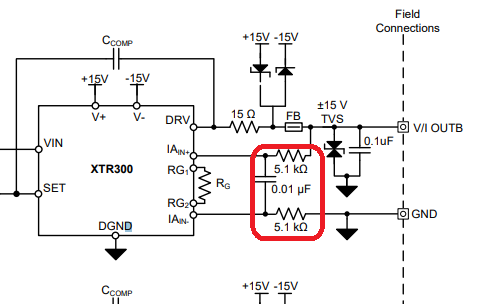

我已按照数据表中给出的说明在设计中实现了输出保护。 但是、由于这种输出保护电路、我会面临输出不一致和偏差的问题。 我在这里附上了仿真结果、这些结果与现实生活中的测试数据是一致的。 请帮我解决这个问题。 如何在不影响输出的情况下保护输出 IA?
实施的输出保护:可以观察到 DRV_OUT 和 IA_IN+之间的差异。
未实现输出保护:输出电压与 IA_IN+相同。
    大家好、Kashyap、
    XTR30x 数据表中仪表放大器(IA)的输入阻抗规格存在印刷错误。 数据表规格中的错误被复制到提供了错误仿真结果的 SPICE 模型中。  XTR300上 MΩ 的输入阻抗实际上非常高、约为~100k Ω。  ^、 100MΩ 阻抗的正确规格为10k Ω 5 kΩ 或^Ω、比 下面显示的错误的10 5 Ω 规格高三个数量级:
    您帖子上的原理图显示了在 IA 的输入端带有2kΩ-10nF - 2kΩ 滤波器的正确输入保护电路。 此电路已在许多参考设计和 XTR300EVM 评估板中得到广泛使用和测试;而实际上、IA 能与保护电路配合工作、而不会出现仿真中出现的问题。 请参见下面一个详细存档的参考设计、该参考设计在 IA 保护电路中使用具有更高5k 和5k 串联电阻的 XTR300、能够毫无问题地提供正确的基准测量结果:

    在下面的 TINA-TI 仿真中、我暂时添加了一个缓冲器来将仪表放大器输入阻抗更正为100 MΩ、仿真现在提供了预期的结果。 您可以 根据需要修改 XTR300电路。

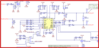

    如果您在实际生活中遇到设计中 XTR300器件的问题、 请提供完整原理图、以便我们查看并帮助进行调试;但是、此问题很可能与 IA 保护电路无关。
    在上面这个帖子所示的原理图中、一个潜在的问题是您可能遗漏了 DRV 和 SET 引脚之间的反馈补偿电容器。 当器件在电压输出模式下运行时、补偿电容器至关重要。
    您可否确认并告诉我、XTR300 PCB 板是否在 DRV 和 SET 之间包含补偿电容器? 补偿电容器的值是多少?
    谢谢。此致、
    路易斯
    请参阅以下内容:
    这是我的完整原理图。 我通过提供0-3V 输入使其产生-20mA 的输出。
    为了学习、您是如何在 TINA-TI 中的输入中扫描输入与输出的关系图的?

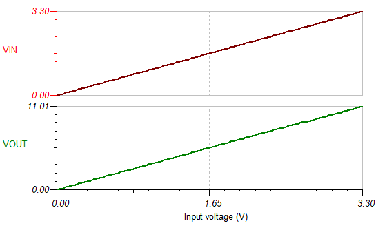

    大家好、Kashyap、
    如果我们将 Rset 调整为1.65 kΩ、 XTR300会为0到3.3V 的输入提供0-10V 的输出。

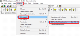

    在 TINA-TI 中生成直流扫描:
    1) 1)在顶部菜单中、找到下一个 分析 -->直流分析-->   直流转换特性..:
    2) 2) 出现"DC Transfer Characteristic (DC Transfer Characteristic)"菜单、输入源(或您要扫描的组件、例如"VIN"电压源。  将起始值定义为"0"V 并输入终止值3.3V。   输入所需的点数、在此示例中"100"点扫描:
    3)按"OK"、直流扫描仿真将会运行、生成下面的结果。
    TINA 文件:
    e2e.ti.com/.../XTR300_5F00_voltage_5F00_mode_5F00_March_2D00_17_2D00_2024.TSC
