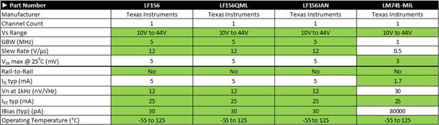

1) 1)我一直在将 LF156H 与 LM741H 进行比较、它看起来是 LM741H 的直接替代产品、还扩展为 AD741SH。 与 LM741H 相比、LF156H 参数似乎与 AD741SH 更接近、我是否缺少一些东西?
2) 2) LF156H 目前可在 Mouser 网站上获取、那么、您是否可以告诉我有关 LF156H 的预期寿命?
3) 3)当系统提示选择器件型号时、可以选择 LF156QML 和 LF156JAN、这两个器件不是都经过 mil 认证的器件?
4) 4) LF156数据表的第6.3节显示了建议条件、将建议的最小工作电压设置为+/-15V。 在我的电路中、运算放大器将在+/-12V 的电压下运行。 运算放大器的输出电压将在-1V 和+6V 之间摆动。 运算放大器将安装在的单元的工作温度为-40°C 至+90°C、运算放大器将看到的最小负载为2000欧姆。 我已经查看过数据表上提供的图表、在+/-12V 下运行时没有看到任何问题、我说得对吗? 您是否发现在+/-12V 上运行 LF156时有任何问题。

    这两款器件之间的区别在于、LM156H 是军用温度级器件。 LF156QML 和 LF156JAN 分别符合 QML 和 JAN 规范。 JAN 器件将符合 MIL-I-38510、QML 器件将符合 MIL-PRF-38535。 我已经为这些器件提供了许多常见参数的比较表。

    此器件将在+/-12V 条件下工作、但数据表规格适用于在以下条件下运行的器件。 这些规格可能会因电源电压而与数据表中的不同而变化。
    假设负载端接至 GND、则器件在-1V 和6V 之间驱动2k Ω 负载时应该没有问题

    在上表中、参数 Iq 是运算放大器的典型输出电流、对吗?
    尊敬的 Mike:
    IQ 是放大器的静态电流或空载时的电源电流。
