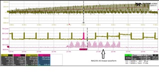

使用 INA2191 A3时目前遇到非常奇怪的问题。
另外、请花时间提供意见或指导。
我使用 INA2191 A3来测量电路的电流。 从0uA ~200uA 优化。 使用 ADC 测量和获取数据、然后进行转换。
在使用中应该是线性的(或者随着 MOS 的 VGS 的增加而增加)。
但这是一个非常奇怪的现象。 1000个点进行采样。 实际上、就获得了相应的电流。 (误差约为4uA)。
但当我的采样率变得更快时、电流变得非常不稳定。 它将显示正弦波的图案。
当使用示波器进行测量时、信号确实会像正弦波一样上下跳变。
那么、我想问、我的设计是否有问题? 或者我的操作有什么问题吗?
另请提供一些意见。 谢谢
西蒙
    您好、Simon、
    每个输出上都有一个100nF 电容器、这将导致电路不稳定。 目前、您可以将其降低至1nF 以下(例如470pF)。 首先确保输出稳定、然后检查 ADC 读数

    Guang、您好:
    感谢您发送编修。 它的确有效。
    我想问一下为何大电容器会出现这个问题?
    西蒙
    您好、Simon、
    该器件的驱动负载能力有限。 在这种情况下、输出引脚直接看到的电容应小于1nF、以确保稳定性。 此限制不是 INA2191 BTW 的唯一限制。
