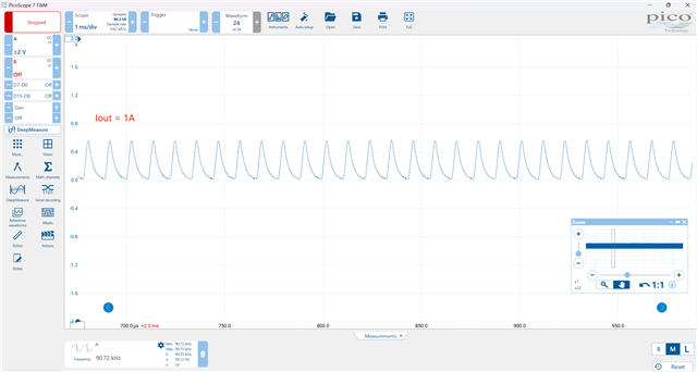

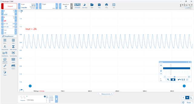

我想测量直流/直流降压 Iout、 直流/直流芯片 TPS62933正常运行:稳定的 Vout=12V、干净的 PWM 信号、温度正常。 我正在使用电子负载从直流/直流转换器汲取稳定的1A、2A 和3A 输出电流。
正如另一个 主题中所建议的、我应该在输出电容器之后放置电流检测电阻器。 然而、电流传感器输出仍然是一个正弦波、也是错误的振幅。
非常感谢您的帮助。
500kHz PWM SW 信号:
当 Iout = 1A 时、 电流传感器输出为:
当 Iout = 2A 时、 电流传感器输出为:
当 Iout = 3A 时、 电流传感器输出为:
    您是否可以重新运行测试并移除 INA180A3的输出电容器 C14?

    感谢您的支持。 移除  C14后、电流传感器输出变为正常直流电压。 但为什么呢?
    有/无 C17没有显著差异、这是可以预见的。
    错误振幅是由电流传感器的错误 PN 引起的。 我认为 PN 是100V/V、但实际上是20V/V。
    周老师、您好!
    关于输出、我注意到的是、输出的直流共模电压随着电流电平的变化而变化。 这告诉我、输出端上的电容器会限制输出信号的充电和放电速率。
    每当需要更快的输出响应时、我都会建议移除输出电容器。
    我希望这是合理的、不会因为 TI 认为已经解决了、所以对此进行标注。 如果您还有其他问题、请回答此主题。
