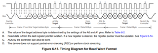

如何从 ina740的寄存器中读取40位?
只需设置寄存器指针并连续读取?
嘿、Benno、
将寄存器指针设置为所需寄存器地址后、只需启动读取命令、然后寄存器的整个内容将以8位(1字节)块的形式发送、直到完成。 您可以看到我们如何使用系统配置工具中提供的 EVM 代码读取这些大小可变的寄存器:
数据表显示了一个2字节寄存器的读取命令、但是对于更大的寄存器、INA740将继续传输字节、直到整个寄存器 被发送。
