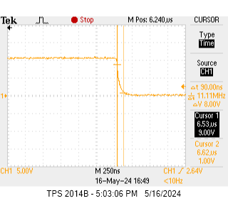

    尊敬的 Ulrich:
    我将讨论 PWM 脉冲... 栅源电压间的关系、其上升时间如图所示为100ns。
    我当前正在使用 IRFN460 MOSFET。
    为什么我的占空比仅显示为78%、在第6和第2个引脚上施加外部电压时、您可以确认为什么它未显示为68%的占空比。
    此外、我在 I sense 下应用了10-30m.v 的电压、但占空比没有变化。
    我已经按照您的建议在 VSENSE 和 ICOMP 上提供了电压。 请查看我随附的上述图片。
    1) 1)当我们在2.5μs  使用10倍探头进行测量时、我将得到一个恒定波形。
    2) 2)当我们在1s 处测量时、会有变化、并且测得的波形也不均匀。 当我们将刻度更改为250ms 时、您可以清楚地观察到它。 在第一个图像中、占空比会频繁变化(250ms)。
    3)这是 IC 的问题还是 IC 的行为正常? 请确保。
    您好,Balakrishna,
    在网络搜索中找不到 IRFN460 MOSFET、只有 IRFP460、有时还有 IRFP460N。   我假设您是指  IRFP460。
    这是一款古老的 MOSFET、在 Vgs = 10V 时需要210nC 的栅极电荷。  即使是最大的 现代 MOSFET 也只需不到该电荷的一半、适合~400W PFC 功率级别的大多数 MOSFET 也接近于该电荷的1/10。
    如果使用现代 MOSFET、则 Vgs 上升和下降时间将快得多。
    我不知道为什么当您预期占空比为68%时、占空比为78%。  可能 ICOMP 信号上存在我没有考虑的偏移。
    向 ISENSE 施加正10~30mV 电压不会改变任何情况。  ISENSE 需要负输入电压才能正常运行。
    我认为确切的占空比现在并不重要。 我认为上升和下降时间并不重要。
    重要的是使 PFC 正常工作。
     在2.5us/div 扫描处看到的恒定栅极波形(119kHz)是正确的。
    显然显示可变频率的其他两个波形不是真实的;它们是混叠的。
    对于探测的信号的频率成分、示波器采样率太低时会发生混叠。
    在250ms/div 扫描条件下的混叠不同于1s/div 扫描条件下的混叠、但这两个混叠都有。
    占空比似乎在变化、因为采样率或控制器频率(或两者)不是完全恒定、但变化很小。
    这不是 IC 问题、而是示波器问题。  这是操作人员的问题、我建议在网上搜索有关示波器混叠的信息、并了解如何确保 将范围设置为足够高的采样率 、以准确捕获和显示任何信号的真实波形。   您 需要了解需要多少个样本/秒(或者相反、需要多少 ns/point)才能确保您看到的波形不会混叠。
    如果波形没有意义、首先要检查的是示波器的采样率。
    乌尔里希

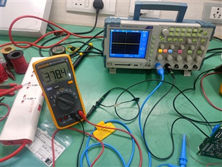

    在对 PSU 板进行一些更改后、我们现在可以看到在 90V VAC 至265VAC 且无负载的情况下输出电压385VDC。 此处附加了漏源极波形。
    尊敬的 Balakrishna:
    我很高兴看到您的板在工作。
    我认为这个 E2E 主题可以关闭。
    乌尔里希

    尊敬的 Ulrich:
    我在 PFC 输出(380Vdc) 0.1A 和0.2A 处施加了负载、此时 PFC 工作正常。
    当我再次施加0.3A 电流时、D2和 Q1以毫秒为单位出现故障。 (缓慢地将交流电压从0Vac 增加到230VAC、此时在50Vac、我观察到 MOSFET 出现故障)
