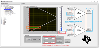

    我选择 INA188作为 IA。 您可以在10Vdc、12Vdc、15Vdc 或24Vdc 下工作、但使用 LDO 为器件供电、而不是 SMPS。 您可以使用 SMPS 降低电压、例如14-15Vdc、并使用 LDO 进一步消除纹波电压和开关频率。 请针对应用使用低 ESR MLCC 电容器。
    假设 ADC 的 FS 为5Vdc、10kg 表示5Vdc。 INA188的增益约为5V/2mV/V = 2500V/V (基于计算)。
    我假设实际重量可能是10千克的10%、因此 FS 可能约为1千克。 因此、我会选择1kg 范围应变仪、找到在重量测量范围内运行的传感器更好的重量线性度(提高线性度-重量应用中从 Weight_min 提高到 weight_max +一些设计裕度)。 此外、应用可能不需要为 ADC 提供5V FS、3.3V 或更低电压将足以实现 ADC 分辨率、并且精度更高。
    假设应变仪为350R 型、此处是仿真。 我会为应用使用并优化大于100V/V 的增益。
    e2e.ti.com/.../INA188-Strain-Gauge-06052024.TSC
    这是上面仿真的 INA188的线性工作范围。 您可以通过下面的链接下载该工具。
    https://www.ti.com/tool/ANALOG-ENGINEER-CALC
    INA188的模拟前端可实现共模和差模 LPFS。 它可能需要、也可能不需要。 通常、重量测量是静态完成的。 通过移动传送带并同时测量重量、可以在交流环境中进行测量、但复杂性显著增加。
