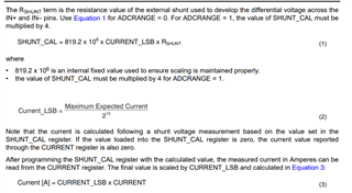

    您是如何计算 SHUNT_CAL 值的? 我计算的值应该是437.5。 在 Current_LSB 为3.5A/2^15时、我使用以下等式:
    此致!
    穆罕默德
    尊敬的 Mohamed:
    该对数是最大预期电流= 10A 且 Rshunt = 0.005、因此 SHUNT_cal = 1245。

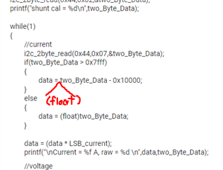

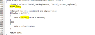

    代码正确解释了原始数据。 您最近的代码和 SysConfig 代码的唯一区别是缺少"(float)"、如下所示:

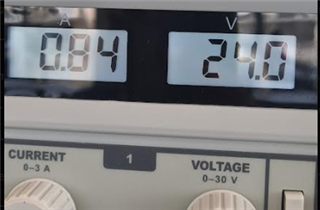

    尊敬的 Peter:
    我与硬件工程师进行了仔细检查、得到了以下答案。
    ->负载为直流且没有并行消耗。
    下面是使用相同器件(刚刚替换了 PMIC ina226/ina237)和相同电源(设置如下图所示)对 ina226和 ina237进行了重新编码的日志 I
    我们 通过使用与 Rshunt 附近的串联 DMM 读取电流、验证了流经 Rshunt 电阻器的电流与电源相同。

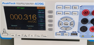

    当然。 代码看起来正常。 我认为、为了了解器件测量中的差异、我们首先需要在使用差分 DMM 直接测量 Vshunt 时满足差异。 在我看来、这似乎是确认的最佳方法(使用差分电压表测量 Vshunt)。 您基本上是在准确测量器件报告的内容、因此此处会发生其他情况。
    请提供您如何测量、探测 Vshunt 和输出源极电流。
    Peter
    尊敬的 Peter:
    根据下图在0.005 Ω 分流电阻上使用差分 DMM 进行了 Vshunt 测量
    下面是 DMM 读取的图像
    Vshunt = 0.3毫伏

    源当前图像
    电流= 0.8安
    问题就是为什么电流和功率存在十进制的偏差、预期电流为0.8安培、而读数为0.08安培。

    您能否修改 INA237代码以匹配以下内容、其中数据变量在 if 语句之前建立 float 变量、然后在电流为负时再次使用"(float)"建立。
    您还可以为 Vshunt 寄存器添加该二进制补码有符号程序吗? dev.ti.com 中的自动生成代码会考虑从分流电压寄存器签名的二进制补码。
    考虑到记录图像、报告的 Vshunt 值大致匹配 DMM 测量值(400uV 对311uV、这基本上是相同的)。 电流测量没有意义。 原始寄存器的报告值为277、但这 表明 I = 106uA*277 = 29.62 mA。 这与 CURRENT = 84.485 mA 语句相矛盾。

    代码的唯一一个小问题是当前 LSB 理想情况下是303.955µA (1245口径)、因此您应该将固件中的 lsb 设置为更接近这个理想值(例如304 µA、而不是305µA)。
    代码看起来正常、并考虑了24位功耗寄存器以及所有寄存器的可能二进制补码值。 日志似乎相互关联。 报告的寄存器十进制值与以 V、A、W、°C 为单位的测量值完全匹配 该器件报告的电流基本上与 Vsh/Vsh= 5mΩ 86mA 匹配。 报告的功率值大致与理论值 VI = 2.011W ~= 1.879W 相匹配(这只是第一次测量、功率似乎比其他测量更准确)。
    总的来说、我不会在 INA237内部或您的固件内部看到任何计算错误。
    此外、INA237继续报告 Vshunt、其值大致等于您在5mΩ 分流器上测量到的300µV Ω 差分分流电压。
    我真的不能说 INA237有任何实际问题。 它报告与您直接测量的 Vshunt 相同的电压、然后根据给定的分流器为5mΩ 的情况正确计算电流、功率。 除非您可以测量 Vshunt 为880mA * 5mΩ= 4.4mV、而 INA237同时报告 Vsh = 440µV Ω、否则我不确定我能否提供更有用的反馈。
    这一切都将我带回到直流电源的880mA 报告中。 电源是否需要重新校准? 或者5mΩ 分流器是否会并联单独的负载电流?
