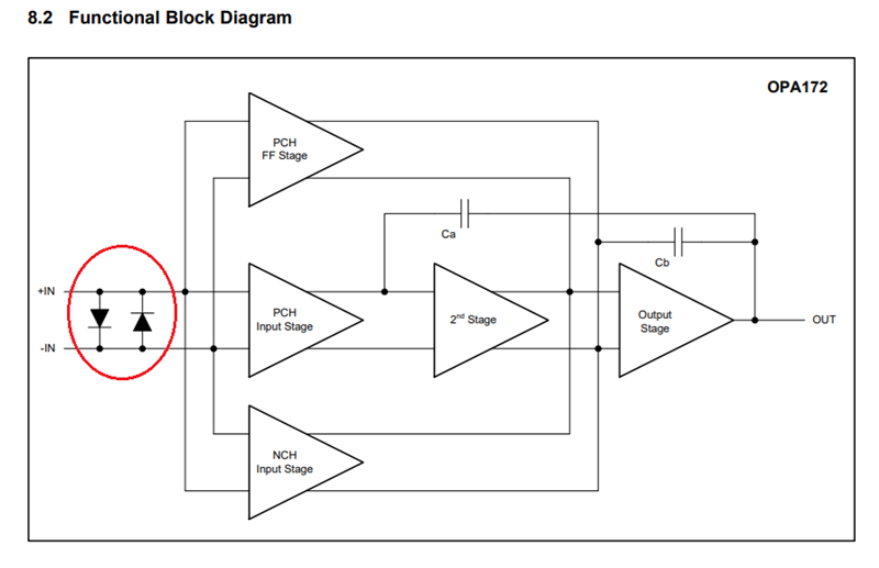

我通过一个应用、可以将来自可变磁阻传感器的信号在输入端高达70V Pk 至 Pk、传输到配置为差分且以24V 单极模式运行的运算放大器。 这种差分放大器配置
衰减3、以保持在24V 范围内。 我使用旧的 LM324器件在现场可以很好地实现该设计。 模拟完全符合现实。 但是、如果我改为使用其中一个新型运算放大器、在信号进入任一电源轨的情况下、瞬态仿真都不会完成。 这让我暂停、并让我想知道设计是否适用于较新的运算放大器。
此仿真故障是否是错误的否定结果?
VR 信号可以低至0.5V、也可以高至100V、因此我使用压缩电路跟随差动电路、该压缩电路工作良好、信号成功进行平方运算并限制在处理器电源轨3.3V 的范围内。
    较新的相关运算放大器是 OPA172、而不是 TLV1701。 我使用了 TI 提供的示例仿真电路中提供的模型。
    进一步更正。 当模拟进入接地轨时停止。 运行到正电源轨没有问题、因为它只是按照预期进行削波、仿真完成。
    TLV1701是一款比较器、我将该线程重新分配给 Amps 组。
    OPA172具有背对背输入保护二极管(见下文)、因此不能用作比较器。
    我错误地说明了 TLV1701。 请注意、我更正了此内容。 也就是 OPA172。
    是的、我注意到您使用 OPA172、并且在上文中提到、由于其背靠背输入保护二极管会导致错误的跳闸电压、 您可以不将其用作比较器。
    OPA 172是一款运算放大器。 我已将其配置为差动放大器而不是比较器。 如果输出进入 GND 电源轨仿真停止、而 LM324等旧版运算放大器则不会出现这种情况。
