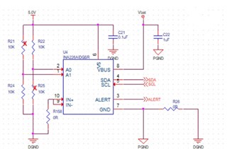

我们正在其中一个项目中使用 INA226进行电压测量、对于 IN+和 IN-引脚的配置有一些问题、无法实现精确的总线电压测量:
如果我们只测量总线电压、应该如何使用 INA226的 IN+和 IN-引脚? 如果不用于电流测量、应如何端接这些引脚?
为了测量总线电压、我是否需要将 Vbus 连接到 IN-引脚?
感谢您的帮助!
SIVAM Natesan
    可以将两个输入短接(对于测量的0A 电流)。 但是、要防止它们悬空、您还应将它们连接到共模范围内的某个电压;最简单的可能是 GND。
    (INA226并不便宜;我会搜索是否可以在电路中的某个位置添加分流电阻器、或者是否有二极管/晶体管我可以用作温度传感器。)

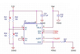

    我目前没有使用电流感应功能。 我已将 IN+和 IN-引脚接地。 该配置是否适合测量总线电压?
    此外、您是否能够建议以具有成本效益的方式来替代 INA226通过 I2C 测量总线电压(24V - 36V)?
    SIVAM Natesan
    这会起作用。
    INA230会更便宜一些、但是模拟特性会差一些。 (我不想暗示 INA226不是合适的选择。)
    尊敬的 Sivam:
    我同意 Clemens 的观点、建议将输入引脚接地。 虽然 INA226的成本略高于 INA230、但是 INA226是 INA230的升级版本、具有出色的精度。 根据您的器件、功能性和所需的精确度、您可以选择 INA230/INA226。
    此致!
    Mallika Senthil
    正如 Clemens 建议、由于不需要电流检测、因此我们将输入引脚接地。 我们继续使用随附的电路。
