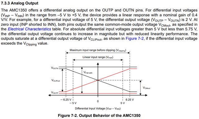

差分电压的最小值和最大值是多少? INP/N 和 OUT/N 客户要求它进行设计。 我在数据表上没有找到这个信息。

    可以在建议的工作条件中找到输入。
    输出为+/-2V。 模拟输出部分也对此进行了介绍。
    绝对最大额定值为:
    什么是项目和客户?
    如有任何其他问题、请告诉我。
