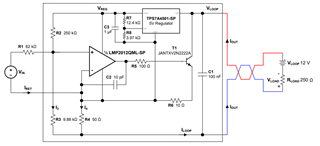

我希望在传感器的输出上实现一个4 -20mA 电流环路。
我有一个客户端需要在3.6伏(电池供电)下运行环路、并需要2线接口。
我已经为此目的查看了 XTR117 IC、但我看到它的最低工作电压为7.5伏。 我找不到能够在3.6伏下工作的等效 IC。 这样的东西是否存在、或者是否有另一种方法来解决? 如果不能、我是否缺少一些原因、因为这些原因不起作用?

    大多数4 -20mA 电流环路 2线变送器 用于远距离传输信号、通常在数百欧姆的情况下使用负载电阻。  电路设计人员需要考虑负载电阻两端的总电压 i*R 压降、电路路径中的任何串联电阻、总导线串联电阻、电路中存在的串联保护二极管、串联保护二极管两端的任何压降。   例如、接收器上100欧姆的小负载上的 I*R 压降将使用2V 的3.6V 回路电源、然后仍需要在路径上添加串联导线电阻。
    除了外部 I*R 压降之外、模拟电流源输出电路还需要一定量的正电源附加余量、以确保器件不会饱和并保持在线性区域。
    该产品系列目前没有以+3.6V 低电源电压运行的即时集成式2线电流传送器。
    下面是一个分立式2线电流变送器示例、该示例在+12V 电压下工作、需要大约>6V 的顺从电压。  如果我们使用在较低电源电压下工作的运算放大器修改分立式设计、使用较低电压的稳压器、并调整无源器件、则电路可能需要2.5V 左右 的较低顺从电压(IRET 和 Vloop+电源之间的电势需要约为>+1.8V)、其局限性在于由于电源电压较低、设计将无法支持高于50Ω 的总串联负载电阻。
    https://www.ti.com/lit/an/snoaa73/snoaa73.pdf
    在下面的12V 环路电源2线电流变送器设计示例中、需要对电路进行重新设计、以与电压较低的稳压器和电源电压较低的轨到轨运算放大器配合使用。 然而、为了在 3.6回路电源下工作而修改的设计、由于回路电源电压余量很小、将只能支持~Ω 50Ω 左右的极小负载电阻。
