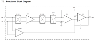

客户正在设计 一个 EEG 放大器电路、将 OPA333用作主运算放大器。
问题:OPA333内部陷波滤波器的截止频率是多少、是内部噪声还是50/60Hz?
谢谢你。
阿奇·A·.
    您好、Archie、
    陷波滤波器设置为斩波频率。
