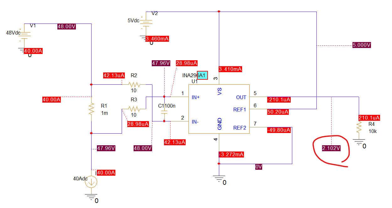

    如您在电路中所见、VCC 为5V、基准电压为2.5V。 在本例中、5V 通过直流/直流降压转换器提供。 如果 VCC 的误差率为+/- 5%、Vref 电压是否具有+/- 5%的误差? 由于这些问题、其他制造商建议为 Vref 级使用运算放大器。
    对于上面的问题
    、我想进一步询问
    这些是 pspice 仿真结果。
    基准电压为2.5V。
    当电流达到40A 时
    、计算公式应显示1.7V。
    但仿真结果为2.102V
    。理论公式计算如下:
    1M 欧姆*(-40A)* 20 (增益)+ 2.5V (REF)=1.7V
    Jugn
    增益错误。
