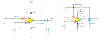

[现象]
在1.45V 或更低的输出范围内、可以使用预期的放大率进行同相放大(例如0.4V 输入和1.06V 输出)。
然而、在1.45V 或者更高的输出范围内、1.45V 或者更高的电压并未输出(例如0.8V 输入、1.44V 输出= 1.8倍)。
数据表仅提供5V GND 和±5V 的规格、因此在±2.5V 时不可能输出1.45V 或更高电压?
我认为这与输入电压范围或输出电压范围不冲突。
我想知道它与哪些规格相冲突。
在仿真中、输出在1.24V 处饱和。

-输入
VDD +=+2.5V
VDD- =- 2.5V
VIN (12引脚)= 0至1V
-应用:非反相放大器电路
RIN = 1.2kΩ
Rfb = 2.2kΩ
预期扩增率= 2.833
感谢您提前提供的大力帮助。
Shinichi

    [quote userid="119143" url="~/support/amplifiers-group/amplifiers/f/amplifiers-forum/1448070/tlc2254-when-used-with-a-2-5v-power-supply-the-output-saturated-at-1-45v 数据表只包含5V-GND 和±5V 的规格、因此在±2.5V 时不可能输出1.45V 或更高?
    仿真可能存在一些问题。 根据 TLC2254、线性工作范围应在-2.5和+1.5V 之间。 另外、下面的仿真指示、介于-0.846V 至+0.846V 之间。
    e2e.ti.com/.../TLV2254-Vcm-Range-12062024.TSC
    这只是仿真。 在实际器件中、TLC2254应按照数据表中的建议运行条件运行。
    如果我将运算放大器置于缓冲器模式、根据数据表、Vcm 似乎能够工作。 我将与我们的建模工程师进行核实。 但这仅是 Spice 模型问题。

    我同意这是不可能的。 您能否测量反馈给我们的以下三个节点?
    以下3节点电压是什么、标记为红色、橙色和 青绿色? 我假设这是直流工作模式。
    电阻器的容差是多少?
    /-2.5VDC 的纹波电压是多少?
    容性负载是否与1M Ω 负载并联? (包括可能的寄生电容)。
    运算放大器附近是否存在任何 EMI?
    TLC2254是否由于未知原因而损坏?
    发现的错误输出行为有多少单位? 您使用的是哪种封装?
    将等效输入电阻放置在 Vin+输入节点处。
    获得一些数据后、我将立即查看该问题。 否则、很难重现您的问题。 尽管它是通用运算放大器、但这不是正常的运算放大器行为。

    客户 评估了 TLV9104作为 TLC2254的替代产品、发现故障消失。
    因此、客户决定考虑使用 TLV9104。
    因此不会考虑 TLC2254。
