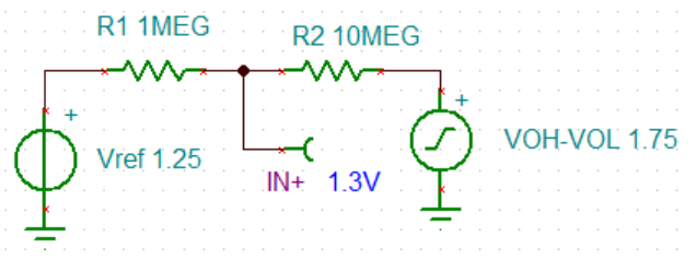

    我们使用的是反相比较器配置、类似于数据表中的图17。 只有 V+、R1和 R2的值不同。
    在我的设计中、Vref = 1.25V、V+= 3.5V、R1 = 1M Ω 且 R2 = 10M Ω。  请确认我的以下计算结果。
    Vhyst = 0.318182、其中 Vhyst = VUT - VLT、因此 VUT = 1.25+(0.318182/2)= 1.409091V、VLT = 1.25 -(0.318182/2)= 1.0909V
    Roshan、
    中心不是1.25V 的 Vref。 在本例中、中心是 Vref 和 VOUT [(VOH + VOL)/2]平均值的混合、即1.2955V。   在图17中、R1、R2和 Vref 只有一个比率、它们将提供特定的 VTL 和 Vth 值。
    我正在使用 Excel 计算器、以便简化此过程。 您的理想 VTL 和 Vth 是什么? 我尝试通过我的"正在进行的工作"来执行此操作
    这是我尝试学习的旧设计、因此我不知道理想的 VTL 和 Vth、但根据您的 IN+ 1.3V、在我的设计中 VTL = 1.13636V 和 Vth = 1.46364V、这也与我的仿真相匹配。
    谢谢、如果您能与我分享 Excel 计算器来计算中心电压(IN+)、我将会大有裨益、因为将来如果我想更改它、我将使用相同的计算方法

    Roshan、
    这项工作仍在进行中。 对使用此功能的任何结果进行两次和三次检查。
    e2e.ti.com/.../Compartor-Threshold-Calculator-r0.00.xlsx
    Ron、您好!
    感谢您的答复。
    提供的 Excel 有不同的电路相比正在讨论,我们没有电阻器 R2在我们的电路(比较电路显示和用在 Excel 计算器)
    Roshan、
    当然是、但它可以被称为 R4、以便与我们的应用手册相匹配。
