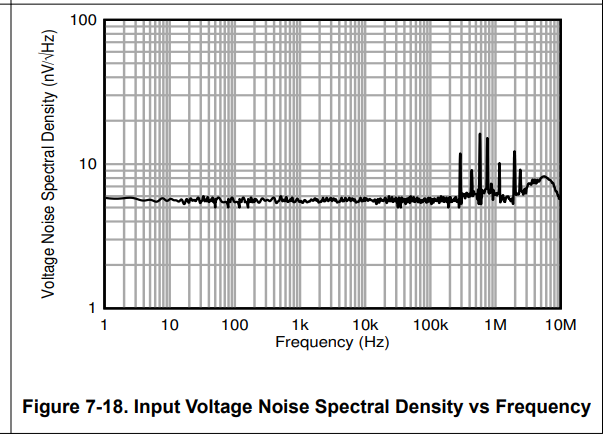

从下面的 E2E 主题中、我知道 OPA182的斩波频率为200kHz、而有一个陷波滤波器可消除噪声。
https://e2e.ti.com/support/amplifiers-group/amplifiers/f/amplifiers-forum/1167314/opa182-what-is-its-chopping-frequency/4391332?tisearch=e2e-sitesearch&keymatch=opa182%252520chopping#4391332
但是、我可以从图7-18中看到在高于300kHz 时的多个噪声尖峰。
这些噪声的来源是什么?
Kei Kuwahara
    Kei、
    同步陷波滤波器大大减少了斩波频率处的斩波噪声音调和斩波频率的谐波(请见下面文档中的图表2-4)。  您看到的噪声曲线是斩波噪声降低后的曲线。  斩波噪声由内部斩波以及输入开关上的电荷注入引起。  所有斩波器都将具有该音调。  通常、您在图7-18中看到的第一个音调是斩波放大器的基频。   优化斩波放大器精度 介绍了这背后的理论并展示了尽可能减少噪声音调的方法。  对于大多数应用、运算放大器输出端的简单 RC 滤波器几乎可以消除这些噪声信号。  如果您的应用需要 在200kHz 及更高频率下运行、则可能需要考虑使用非斩波器件。

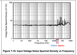

    您好 Art-San、
    感谢您的回答!
    您在图表(如图7-18)中看到的第一个音调是斩波放大器的基频。
    我认为 OPA182的基本斩波频率为200kHz、但从图7-18来看、第一个音调是300kHz。
    这是否意味着 OPA182的斩波频率为300kHz?
    Kei Kuwahara
    Kei、
    您是正确的、总的来说、斩波频率是最低频率的噪声音(本例中为200kHz)。  该频率有很大的容差+/-20%。
    此致、艺术
    您好 Art-San、
    您是正确的、斩波频率通常是最低频率噪声音调(本例中为200kHz)。
    让我确认一下、OPA182的斩波频率不是300kHz?
    因为第一个音调看起来像300kHz。
    Kei Kuwahara
    有。  即300kHz。
