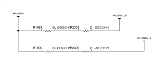

尊敬的 Expert:
您可以帮助查看下面的原理图吗? 我看到我旁边的原理图看起来很好。
海亮
    您好、Hailiang、
    以下是我对原理图的评论:
    • PV 引脚应上拉至与 VPU 相同的电压。 在这种情况下、如果您希望 PV 上拉至 XP.3R.3V_EARLY、那么您可以将 VPU 连接到同一个节点。
    • 当不使用信道时、如果您未将电源有效警报连接到某些设备、则电源有效警报将无法正常工作。 这是数据表中的内容:
    • 我在 I2C 线路上没有看到上拉电阻、但我认为它们位于原理图上的其他位置。
    Mitch
