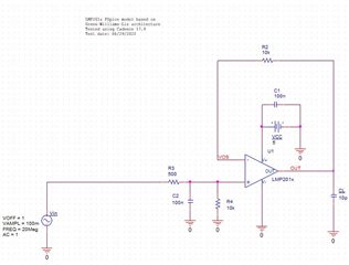

当使用 LMP2011 PSpice 模型(Rev C、snom113c..zip)时、PSpice 在尝试计算模型的偏置点时会遇到收敛问题。 初始偏置点计算失败、在 GMIN 步进和电源步进之后、 会调用伪瞬态算法。 不过、伪瞬态计算无法收敛于结果、即使让其运行约一分钟左右也是如此。
但是、当该模型在单电源模式下运行时、即 V-接地、这只是一个问题。 您可以在 snom113c.zip 中提供的示例工程中重现该行为。 当 VEE 设置为0Vdc 时、该示例还使用伪瞬态偏置点计算来计算偏置点、在找到 BAIS 点之前需要一段时间。 如果运算放大器的外部电路有点 复杂(例如、将非反相输入端通过10k 电阻器接地)、 则伪瞬态计算甚至需要更长的时间。 我的电路中具有更复杂的电路、它永远不会收敛。
降低 PTRANABSTOL 和 PTRANVNTOL 无效。
跳过初始偏置点计算(SKIPBP = true)可以避免这个问题、但在本例中并不是真正的解决方案。
有什么提示或想法如何解决这个问题?

    您能否尝试转到"编辑仿真配置文件"->"Options"->"Analog Simulation"->"Auto Convergence"、然后选中"Auto Convergence"框? 请告诉我这是否有助于您的初始偏置点计算收敛。
    否 激活"自动收敛"不起作用。

    我明白了。 我能够根据 TI.com 上测试电路的博文中的说明重复这个问题、但我想知道 PSpice 上的"自动收敛"选项至少是否能帮助在更复杂的电路上完成仿真。
    我曾尝试使用 LMP2011的 TINA-TI 模型、采用单电源配置时仿真速度似乎更快。 我不确定这是否因为 TINA 仿真器与 PSpice 相比有所不同、但当我从双电源切换到单电源时、即使在 TINA 上也肯定需要更长的时间。 如果不是很困难、您可以尝试在 TINA 中重新创建电路来查看它是否能够完成那里的偏置点吗?
    请给我一些时间来检查分层模型、看看我是否可以找出出现此问题的原因。
    Klaus、您好!
    您能否尝试使用此回复底部的文件进行模拟?
    我禁用了内部钳位、这似乎有助于在单电源配置下实现收敛。
    e2e.ti.com/.../snom113c_2D00_disabledclamp.zip
    好消息和坏消息。 修改后的模型在寻找偏置点时就像一种魅力。 PSpice 现在可以立即找到偏置点、而不调用任何备份方法(Gmin 步进、伪瞬态)。

    很遗憾、这不起作用。 朋友的请求刚刚引导我页面说,"你没有任何朋友的请求审查"。 但无论如何我都无法向您发送我的项目、因为这需要签订保密协议。 此误差也非常不可预测、即使是电路中的微小变化也会使其消失或再次出现。 LMP2011是复杂控制环路的一部分、在任何地方中断反馈都会使误差消失。 因此、我仍然假设它确实向电路中注入了某些东西。 我先介绍了示例项目、然后将其更改为
    当您使用0.1n 的最大步长设置对此进行仿真时、您将看到输出最初变为负值! 当您增加最大时间阶跃或降低源的频率时、不会发生这种情况。 之所以出现这种看似极端的设置、是因为我的项目涉及20 MHz 载体、因此需要合适的时间步长。 我认为这些负电压峰值会导致上述 PSpice 内部警告/错误。
