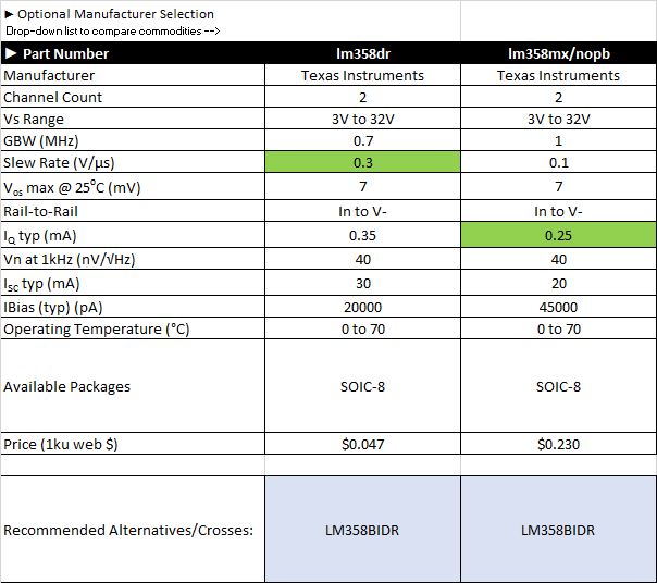

您好、TI 团队
我希望你们做得好、
 请您确认是否有 TI 器件 LM358DR LM358MX/NOPB 实际上是相同的吗?
 我明白这一点 LM358MX/NOPB 属于旧的美国国家半导体命名法、和 LM358DR 属于传统的 TI 命名规则。
 他们是否使用相同的制造流程?
 提前感谢。
