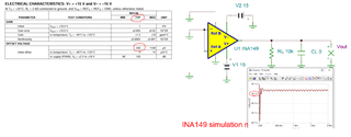

我从网上收到 INA149仿真模型并运行。
在数据表中、失调电压作为典型值列出为350uV。
对于 TINA 模型、结果为50uV、对于 PSpice 模型、结果为60uV。
与数据表中的典型值350uV 有很大差异。
请检查。

    我曾尝试在 TINA 和 PSpice 中复制仿真、但未能获得与您相同的结果。 我确实看到我们的 TINA 仿真配置不正确、我们将努力解决此问题、并尽快上传新模型。
    我建议参考显示输入偏移电压分布的典型分布图(图25)。

    感谢您分享这些文件-由于该模型创建于2011年、因此我向我们的内部团队咨询此问题。

    我已附加一个 TINA 文件、该文件可用作对 INA149进行建模的临时解决方案。 请注意、如前所述、参考数据表典型图和规格表以了解典型行为。
