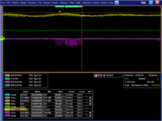

    我们拍摄了一些具有直流输入的示波器截图。 由于电容器会阻断直流电压、因此我们移除了 C32并在其后面直接施加电压。
    图9。 具有1V 输入的示波器屏幕截图
    此处、我们向比较器施加了1V 直流输入。 忽略 C1 Max、存在~300mv 偏移。 该通道有一个1k 限流串联电阻来代替 ATT8。 C1是输入、C3是输出。 忽略 C2和 C4。 当阈值略高于1V (10 - 20mV)时、输出出现。 当阈值低于1V 时、没有输出。

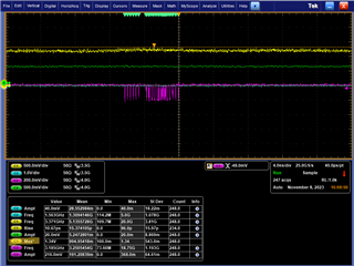

    图10。 输入为400mV 时的示波器屏幕截图
    此处、我们注意到了一个类似的问题。 我们向比较器施加了400mV 的输入、当阈值略高于400mV 时只有一个输出。
    是否有关于阈值低于输入时为什么没有输出的任何想法? 该器件还没有超过1.4的差分电压、因此应该不会损坏。
