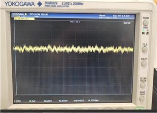

我使用基于 THS4561的全差动放大器电路、如图_1所示。 在该配置下、我得到正负两个输出均为1.6V (输入短路并连接到 GND)。 如果我不将任何其他东西连接到该电路、则输出相当稳定(20.9mV 的峰峰值噪声):图2显示了输出中的噪声。 此噪声已通过200MHz 带宽示波器测得。

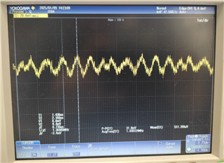

然后、我已将此电路的输出连接到 i.MX RT1170的 ADC 输入端。 首先、我已经将此引脚配置为模拟输入、并选择了保持器 opción。 现在我将放大器电路的输出连接到处理器、信号开始渗锡。 Figure _3显示了此时在处理器引脚附近的测试点测得的信号。
图3:
我尝试了使用其他引脚 和其他配置(数字输入、模拟输入、带上拉电阻、带下拉电阻、带保持器)。 在所有配置下、我都会得到相同的结果:信号在我将其连接到处理器时开始消失、而在我解除处理器时则保持稳定。

    您好、 Iñigo
    我正在为您提供这种支持。  您能向我确认 FDA 电路在使用10欧姆电阻时是否稳定吗?
     当您向其发送1.6V 直流信号时、NXP 处理器上的 ADC 输入是否正常工作?  例如、我希望您在调试 FDA 电路时确认处理器 ADC 输入按预期工作。  我将使用图36作为 ADC 输入阻抗等效电路。
    您的处理器支持和运行的逻辑电平是多少?
    您是否能够使用电容器对 ADC 的输入进行交流耦合?
    您用于 ADC 的 VREF 测量是什么?
