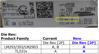

只是想问一下 A0是指 PCN 上的哪个版本。 当前有一个修订版本 A 和新的修订版本 A
 谢谢、此致、
    对不起克里斯的困惑和感谢您的帖子。
    带有此标签的材料来自我们的 CFAB 位置、我们只从这家制造厂生产了一个版本。  这就是修订版 A0的原因。
    此处链接到应用手册、其中总结了不同制造厂地点之间的芯片差异。
    https://www.ti.com/lit/an/snoaa35f/snoaa35f.pdf
    卡盘
