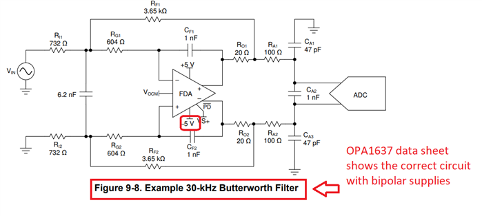

还有一些示例、如图9-10所示、该示例采用30kHz 低通滤波器(三阶巴特沃斯滤波器)、在单极5V 电源下的增益为5。
该示例未指定 VOCM 节点的电压、但对于任何有效值、不过、对于任何  有效值、该示例似乎在通过增益为5的理想 FDA 获得有效输出电压的情况下、在所有可能的输入电压下超出指定的输入共模限制(VICM > VS-+ 1V)。
放大器的 PSPICE 模型还确认了这种错误行为、这是由 VICM 限制导致的。
该示例是使用此 FDA 的不好示例吗、还是 VICM 和 PSPICE 模型对放大器的有效工作窗口过于悲观?
在本例中、当 VOCM = 2.5V 时、当输入处于有效 范围的中间时、VICM 仅为0.4V。 这就意味着 VS- 最多需要0.6V 才能确保正常运行。 而且、即使在最高有效 VOCM (显示 VS+不为实际信号留出空间)时、也不会超过0.8V VICM、否则仍需要至少-0.2V 的负电源

    关于 THP210数据表中图9-10的电路示例、该电路实际上已使用±Ω 双极电源进行了预期、仿真、测试和验证、由于该电路采用增益、因此唯一可行的选择是使用双极电源。 原始预期的30kHz MFB 滤波器电路出现在 OPA1637数据表上、在图9-8、P24上、可以看到正确的±Ω 双极电源。 OPA1637本质上是 THP210的音频版本、该版本使用具有相同规格的相同核心放大器、但仅略微放宽了失调电压和温漂规格;开放式静态电流消耗规格略高。   因此、THP210数据表9-10数据表图/说明中显示的单极电源不正确。 其他电路示例使用差分输入信号、这种情况下输入共模不是问题、但电路描述可以对输入共模进行更详细的阐述。 我将向系统团队提供此反馈、以纠正 THP210图9-10。
     OPA1637数据表中的图显示了使用双极电源时经过测试的正确电路:

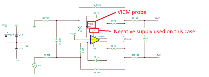

    下面是使用双极±5V 电源的 THP210仿真、    在 VOCM=+2.5V 时、VICM 在大约+40mV 和+800mV 之间波动、具体取决于±0.9V 双极输入和±4.54V 输出信号。 因此、THP210需要负电源大于(V-)<-1V、以满足 VICM 余量规格。
