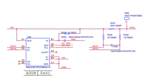

PWR_IN 是从进入5V、4A 到电源的系统输入。 该电源使用外部线性电源。 电源规格为5V、8A。
如果系统的工作电流高于4A、我们打算使用 INA231芯片来关闭系统。
我们在下面进行了实验、以了解感应电阻是否存在问题。
1.传感电阻被移除并短路。 即使系统使用大量电流、整个系统(包括 SEPIC 电路)也能正常工作。 由此、我们确定感应电阻的允许电流不足。
2.实验中连接三个与0欧姆3216 (mm)并联的感应电阻以使允许的电流为1瓦。 电源状态稳定。
3.我们买了一个新的感应电阻器, erj-8cwfr020。 尽管允许的电流为1W、但整个系统会在施加感测电阻后产生震动。
 它与两个、三个并联。
    我不知道如何理解"整个系统的震动"、但有可能是电力线上没有足够大的储能电解电容器。
    20 mΩ× 4A = 80mV。 INA231的误差高达0.05mV、因此可以使用较小的电阻器。
    (请注意、W 和 A 的单位不同。 电阻器的功耗为80mV× 8A = 0.64W。)

    除了 Clemens 所说的外、如果您使用 ALERT 引脚直接关闭系统、请务必注意、ALERT 的默认配置为透明模式。 因此、警报状态消失后、警报将会释放。 因此、当工作电流高于4A 时、INA231可能会关断系统、然后电流消失、从而重新导通系统、再重新导通电流。 如果电流仍然过高、INA231将立即重新关断。 如果是这种情况、那么您的系统可能会快速关闭和打开、这可能是您正在看到的"振动"。

    INA 芯片当前未工作、仅连接了电源、只有上拉电阻器连接到 I2C 通信。
    如果我们在 INA 中使用芯片时向电流检测电阻添加0欧姆、电流无法测量是否正确?
    Sunmi、您好!
    好的、那么在这种情况下、无论您使用哪个 INA、看起来都是系统与电阻不一样。  如果仅将0Ω 分流电阻器与传统 INA 一起使用、则无法测量电流、这是正确的。 但是、如果您希望尽可能减小电阻、您确实有几种选择:
    1. 如需查看我们集成了分流电阻器的器件、请访问: https://www.ti.com/amplifier-circuit/current-sense/digital-power-monitor-integrated-shunt-resistor/overview.html
      1. EZShunt 技术器件使用相对较低的电阻来测量电流、这可能对您有所帮助。
    2. 您可以查看不使用分流电阻器的基于霍尔效应的电流传感器: https://www.ti.com/sensors/magnetic-sensors/hall-effect-current/overview.html
    Mitch
