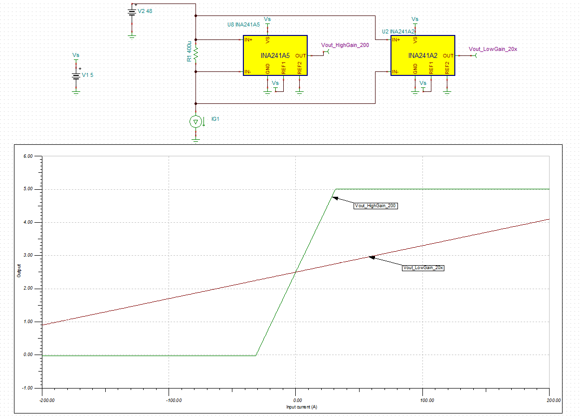

我正在为具有一些非常高的峰值以及长时间低电流的应用设计一个电流感应电路。 非常准确地测量低电流对于性能而言非常重要、能够测量高峰值电流对于安全而言也非常重要。 我想在我的微控制器上使用两个单独的通道作为电流传感器输入。 想法是具有极高增益的电流感应放大器、该放大器会在大约20A 电流流过分流器时有意轨、这时微控制器会切换到读取第二个电流感应通道、该通道具有较低的增益、并且能够读取高达200A 的电流。 推动此设计的限制因素是微控制器 ADC 的分辨率有限。

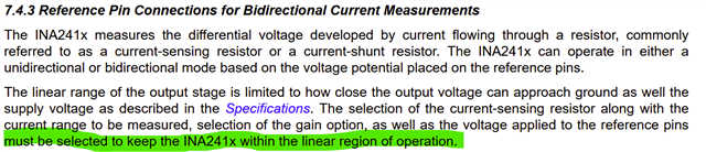

我认为这应该可以、但手册中有几行内容让我停顿一下。 我不确定这些电流感应放大器与标准运算放大器的区别。 模拟输入会看到的最高电压约为+-80mV、因此远低于最大输入。 但当增益为200V/v 时、我是否会遇到任何超过输出电压的问题? 或者输出是否仅在电源电压为5V 时轨?

    Patrick、您好!
    这应该没有问题。  我假设情况与下面的电路类似。
    Unknown 说:
    模拟输入将看到的最高电压约为+-80mV、因此远低于最大输入。 但当增益为200V/v 时、我是否会遇到任何超过输出电压的问题?
    不会发生的唯一问题是返回线性范围时的恢复可能需要一些时间才能恢复。  一位数 µs。
    或者输出是否可以在电源电压为5V 时恰好导轨?
    如果按照以下方式进行配置、它将为200A 提供5V 电压、为-200A 提供0V 电压。
    Javier
    Patrick、
    请注意失调电压、因为使用小电阻器且电流较低时、这会是个问题。  "A"版本比"B"版本具有更好的偏移。
