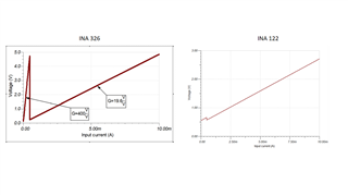

    这位于仿真中。 我只需在电路中将 INA326替换为 INA122 (附加了)并检查直流特性(附加了)。
    我希望 INA122具有与 INA326类似的增益特性、即对于不同的电流范围具有两个明显不同的增益值。
    无论如何、INA122的增益值都很高、因此我可以完全不用开关电路。 我还在想知道它是否适合我之前提到的电池电流检测应用。

    INA122和 INA326是不同器件、需要进行不同设置才能正确实现。 INA122引脚5是基准引脚、而 INA326使用 额外的电阻器引脚来设置增益。 因此、INA122不能简单地由 INA326进行引脚对引脚替换、从而可以获得类似的性能。 开关电路不会像 INA326电路那样影响增益。

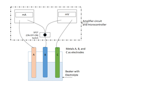

    是的、我需要一个器件来对电池进行电压检测。 实际上、我的下一步是使用三电极系统(附图)构建一个可以测量电解电芯电流和电压的器件、在两对电极之间切换、同时断开第三对电极。

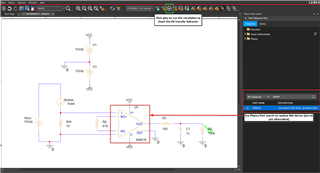

    在选择适合您的解决方案的 INA 时、需要记住一些关键规格。 INA122和 INA326是更专业的 INA、在不必修改增益电阻器和更改电路的情况下很难找到引脚对引脚的可替代器件。 为了使电流检测电路与我们更广泛的产品系列兼容、建议改用双电源、以便 INA 处于线性工作范围内或必须施加基准电压。 对于下面的设计、我调整了电源电压和增益电阻器、以满足上述设计要求。
    我创建了一个 PSpice 原理图、有助于轻松比较不同 INA 之间的行为。 将电源电压范围设置为+/-15V (共30V)。 如果您需要输出接近5V、拥有较高的电源电压将有助于确保这一点。

    如果您要使用 PSpice 仿真: PSPICE-FOR-TI 仿真工具| TI.com、可以从 TI.com 下载 PSpice-for-TI。我提供 PSpice 仿真的原因是、使用集成的 PSpice 器件搜索可以灵活地替换电路中的 INA 器件。 您仍然可以使用 TINA 原理图、但为了仿真直流行为、需要手动从产品页面下载模型并导入宏。
