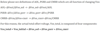

您能告诉我如何计算此放大器的总输出误差吗? 如果我为这个放大器提供5V 输入、在减去所有误差后、准确的输出电压将是多少。所以、提供详细的计算来计算放大器的总误差。

    [quote userid="564556" url="~/support/amplifiers-group/amplifiers/f/amplifiers-forum/1476302/tlv2172-tlv2172idr 您能告诉我如何计算此放大器的总输出误差吗?
    我假设您指的是该运算放大器中的 Voffset 误差。 尽管这是一个通用运算放大器、但 Vos (总电压为 mV)与5V 输入信号(假设它在缓冲器配置中)-->此误差应该很小。
    数据表中提供了一些%errors。 由于这不是精密运算放大器、因此由于应用是通用运算放大器、因此未详细介绍由 Vos 参数产生的误差百分比。
    如果必须要高精度、就必须知道以下主要的影响误差参数。
    如果您有其他问题、请告诉我。
