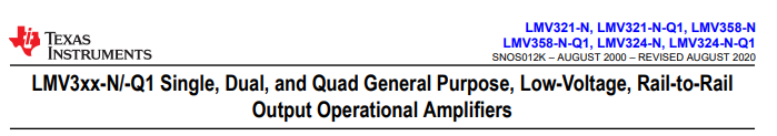

尊敬的 Kannan:
[报价用户 id="76216" url="~/support/amplifiers-group/amplifiers/f/amplifiers-forum/1477789/lm358-n-lmv3588mm-vs-lm358mm-nopb "]此 EOL 以及非 NOPB 版本何时使用具有 SnPb 铅涂层的版本?[/QUOTION][quote userid="76216" url="~/support/amplifiers-group/amplifiers/f/amplifiers-forum/1477789/lm358-n-lmv3588mm-vs-lm358mm-nopb)以及是否可以获得 EOL 的 PCN?https://mm.digikey.com/Volume0/opasdata/d220001/medias/docus/3732/DK_OBS_NOTICE.pdf
https://mm.digikey.com/Volume0/opasdata/d220001/medias/docus/844/PCN20140709001.pdf
PCN 信息在上面可以找到。 LMV358M 同等产品已改变制造工艺、请参阅上方的 PCN 链接。 该器件仍在制造中、但仍在新的制造工艺中。 运算放大器的性能与之前的过程相当或更好。
https://www.ti.com/lit/ds/symlink/lmv321-n.pdf
如您所见、以下运算放大器与同一数据表共享、请参阅上面的链接。
如果您有其他问题、请告诉我。
此致!
Raymond
