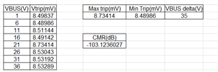

我将尝试测量 CMR 和 PSR、您能告诉我如何测量此规格吗?
由于这是比较器、因此我不确定测量是否与 OP 相同、VOUT 测量点是/ALERT? VIN 为 IN+/IN-

    对其进行测试的方法是设置 RLIMIT 值并使输入电流通过分流器而超出限制值。 您将 µV 验证基线偏移并能够根据警报输出触发的时间来测量几 μ V 范围。
    使用 INA310常数的电源电压和系统 常数的电源电压(分流电压的顶部节点)进行第一次基线测量。
    µV PSR、更改 INA310电源电压并根据警报输出跳闸的时间来记录失调电压的变化(以 μ V 为单位)。
    µV CMR、更改分流器的电源电压并根据警报输出跳闸的时间来记录失调电压变化(以 μ V 为单位)。
    这很难测量、但执行上述操作将允许您计算 PSR 和 CMR。

    我按如下所示测量 CMR、您能帮助我检查一下吗、
    步骤1. 设置 VS=3.3V、VBUS (VIN+) 1V、并测量警报输出跳变电压(警报引脚拉至低电平)
    步骤2. 将 VBUS 从1V 更改为36V (VBUS 的最大值)、并记录警报输出跳闸电压
    步骤3. 获取 VBUS 1V 至36V 范围内的最大和最小跳变电压
    步骤4. 计算 CMR 除以20*log (最大跳闸最小跳闸值)/ 36V-1V)
    对于 PSR、在我的理解中、测试方法是类似的、唯一的区别是 VS 从2.7V 变为5.5V、VBUS=12V、 然后测量 Vtrip。
    公式可以为 ((最大跳闸最小跳闸电压)/ 5.5V-2.7V)
    我的上述理解是否正确?

    我对这里的延误深表歉意。 您的理解是正确的。
