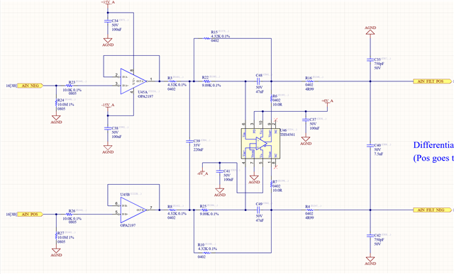

我们会注意到、基于插入不同的共模输入电压、直流输出失调电压会发生变化。 我们最初通过校准来获得满量程范围和共模电压为0伏的直流失调电压。 不过、当我们开始升高共模电压(最大值为9.6V)时、输出会漂移高达 7-8 mV。遗憾的是、这并不一致、因为我们的某些通道的温漂小于1mV。
我们还无法通过另一项测试、在这项测试中、我们插入了一个高达10KHz 的共模交流波形、偏移将会发生变化并超出规格。
我们的输出偏移规格是+/- 3.2mV。
电路如下:
是否对原因和/或解决方案有任何想法?

    我使用您的原理图作为参考、运行了快速仿真(直流节点)电路;在 Vocm 设置为9.6V 的情况下、我仍然观察到~50uV 的预期输入失调电压。  在 Vin+和 Vin-之间测得51.26uV。
    当我使用交流输入信号(10kHz 100mV 输入)进行仿真时、我会观察到在-3mV 和3mV 之间摆动的输出失调电压、这在您的规格范围内。
    能否分享有关此电路设计要求的更多详细信息?  使用 OPA2197后、我观察到高阻抗缓冲器级后面的有源 MFB 低通滤波器级。
    如果我详细了解所需的电路工作情况、可以帮助调试并提出设计变更建议。  目前我在仿真中没有观察到7-8mV、但这可能是仿真的一个限制。  我确实有一个可以用于实验室测试的 THS4561 EVM、但我想更好地了解您的电路目标、以便我可以准备硬件配置测试。

    对于交流共模抑制响应测试、我们在测试程序中插入一个6Vp-p 正弦波、并且我们测量软件报告的峰值电压。 以下是我们通过该测试得到的结果:

    我想我们还有一个设计政策问题、那就是我们要测试 整个+/- 8V 共模范围规格的失调电压是否为+/- 1.2mV。 我已经指出50dB 的 CMRR 要求会大大扩大允许的偏移电压、项目管理人员相互协商、看看他们到底想要什么。

    PM 确认、他们需要在+/-8V 共模电压范围内的失调电压最大为1.2mV。 经过广泛的测试、我们确定问题在于反馈电阻器(R3、R8、R10、R15)需要匹配0.004%以内才能实现这一目标。 我们最终选择了另一个具有内置激光修整反馈电阻器的差动运算放大器(AD8476)、现在偏移量为91uV 或更低。
