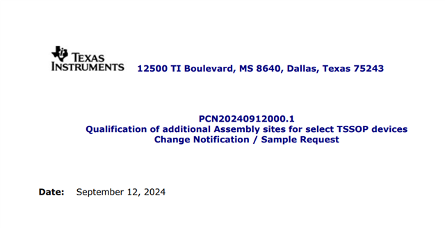

LMV324IPWR 已经用在我们的产品中十年了。
最近、我们发现生产线上存在大规模问题
数据代码 2405 通过
数据代码2426失败
数据代码 2438+5失败
我们还在 列表组中找到一份 PCN 声明(如下所示)、即 TLV324
我们发现 OP 偏移量比以前大、更改 组装地点和组装材料、 包装/发货/贴标 将导致不同的结果?
    您好、Chen、
    这是可以引起差异的 PCN。  https://mm.digikey.com/Volume0/opasdata/d220001/medias/docus/4896/PCN20230128000.1.pdf
    根据数据表、LMV324的失调电压很宽、在25°C 时为7mV、在温度下为9mV。 有意义的变化 PCN 会使失调电压变得更好、而不是更糟。
    客户需要重新评估并证明他们认为运算放大器的失调电压更大且超出规格的原因。
    LM324LV‍IPWR 会更好、更便宜。 但我们不知道您的要求是什么、或者您的测试所测量的是什么。
