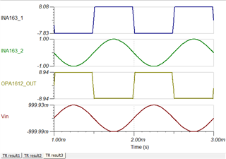

现有设计将输入电压保护二极管接地、而不是连接到 V-。
我将1KHz 正弦波的非线性失真(下半部分)视为平衡信号输入。
二极管是否应该到达 V-?
我创建了一个 makefrom INA163仿真电路、但由于 INA163上未使用的开路引脚、它会停止。
我连接了电路。  其他人都不熟悉仿真器 so....e2e.ti.com/.../KLEIN_5F00_INA163preamp.TSC
    嗨、Barry、
    我通过将一些引脚添加到 INA163的未连接节点、并连接 VCVS2来运行您的仿真:这是预期的输入/输出吗?
    e2e.ti.com/.../7178.KLEIN_5F00_INA163preamp.TSC
    此致!
    Gerasimos
    :Hi Gerasimos,
    感谢您的参与!  我们的电路类似 VF3 (下部的电路)。  上部 VF2电路具有到+/-电源的传统输入保护二极管。
    下面的 VF3电路让二极管进入 V+和接地、VF2电路让它们进入 V+/-。
    我使用+/-11V 电源、因此我编辑全部以显示它们、而不是+/-9V。
    不再需要48V 幻象电源和上部电路。
    我不能让增益设置电阻器保持开路而没有错误、因此我将其设置为1M。
    我得到一个不规则的电路"节点:18部件/终端:VF1"。  不知道这意味着什么-我看不出任何问题。
    我不知道如何解读黄色指示块。  我不清楚 VCVS 的情况-我收到 VCVS2的接线错误、这可能会在节点18事件被清除后重新出现。
    我将 U2/3输入引脚4和5标记为 VFX 以查看它们的比较。
    巴里
    e2e.ti.com/.../4336.KLEIN_5F00_INA163preamp.TSC
    嗨、Barry、
    这个 VF1误差实际上是您最初想的 VCVS2。 这有点奇怪、但 VCVS 源几乎总是需要能够形成直流电流环路。 在 TINA 等 SPICE 引擎中、瞬态仿真首先运行直流节点偏置、当没有直流电流路径(TINA 中的所有电容器本质上都完美、具有无限 DCR)时、SPICE 引擎无法找到有效的工作点。 在使用 VCVS3的情况下、由于 R18/R12/或二极管、这不是问题、但 VCVS2检查许多阻止所有直流电流的电容器。 我发现解决此问题的最简单方法是将一个很大的电阻器连接到 GND。
    1 TOhm 应高于 PCB 的表面电阻率、因此这不应真正影响99.999%的应用。
    现在我们可以收敛并运行 SPICE 仿真。 :)
    e2e.ti.com/.../4336.KLEIN_5F00_INA163_5F00_JNpreamp.TSC
    对于您的第一个问题、我认为二极管应该端接至 V-。 否则、当输入信号为负时、我们将使二极管传导到 GND。
    如果您有其他问题、请告诉我。
    Jacob
    谢谢 Jacob!
    我看到 TI 还有 Cadence 电路仿真软件。  我将尝试切换到它-不过我希望它有一个适用于 INA163的模型。  在这里工作的人有经验的商业版本的软件,所以希望我可以得到当地的帮助,如果我需要它。  当我运行更新后的文件时、我看不到失真。 我曾尝试增加输入信号电平、但最终只是在电源轨上得到预期的对称削波。
    嗨、Barry、
    很高兴听到仿真为您效劳!  是的、当我增加正弦波振幅时、我在我这边发现了相同的对称行为。
    现有设计中输入电压保护二极管连接到接地端而不是 V-。
     此电路是否与您遇到削波问题的原理图相同? 在 SD13和 SD11之外、我没有看到任何接地二极管。 这些是您正在查看的二极管吗?
    我们的 Cadence 工具 PSpice for TI 具有 INA163模型、但我希望该仿真看起来与 TINA-TI 相同、因为我们使用类似的 SPICE 模型。
    您是否有您在工作台上看到的削波的示波器快照? 您是否知道二极管的器件型号?
    Jacob
