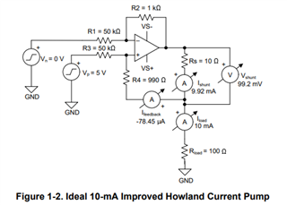

    对于1mA CC 源、使用以下拓扑会更简单。
    https://www.ti.com/lit/an/sboa437a/sboa437a.pdf?ts = 1740682041480
    https://www.ti.com/lit/an/snoa474a/snoa474a.pdf?ts = 1740753042598&ref_url=https%253A%252F%252Fwww.ti.com%252Fproduct%252FLMV841
    您的方法可行、但它需要更多的外部元件、通常用于运算放大器无法拉出/灌入的高输出电流。 因此会使用 BJT 或 MOSFET 来提高额定电流。 对于1mA、运算放大器可以轻松地拉出/灌入电流量。

    在图1-2中、我只对电路关心一件事。 我不确定"Vp"输入将从4.096V 基准拉取/灌入多大的电流。 也许可以使用 TLV9102S 双通道的第一个通道来缓冲 Vp 输入、而第二个通道将用作电流泵。

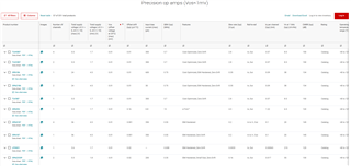

    这是 TLV9102运算放大器中的 Vos:
    例如、如果您使用我们的精密串联运算放大器+匹配的反馈电阻器+其他注意事项(例如使用斩波放大器)、您应该能够获得出色的稳定电流源(假设您的输入 Vref 在 整个温度和时间内都保持稳定)。精密运算放大器系列的 Vos 在整个温度范围内具有10uV 或小于10s uV 的 uV。
    https://www.ti.com/amplifier-circuit/op-amps/precision/products.html#2max=0.01%3B0.025&sort=2max;asc&
    https://www.ti.com/lit/wp/sboa586/sboa586.pdf?ts = 1741299600329&ref_url=https%253A%252F%252Fwww.google.com%252F
