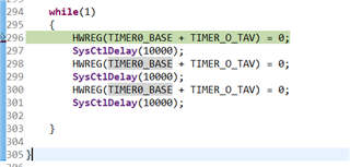

     我无法重现您的问题。 我尝试将0x1234、0x5678和0xABCD 写入 TAV 寄存器、并且我可以看到 TAR 寄存器更新为相同的值。 请参见下文。
    下面是我在 TivaWare 示例中使用的修改后的代码。 如果我在循环中不断写入不同的值、那么我还可以在寄存器窗口中看到 TAV 变化。

    您是否已按原样尝试我的代码? 当我单步执行代码时、我可以清楚地看到使用来自 TAV 的值更新了 TAR。 为什么不这样做呢? 能否将您的代码与我的代码进行比较? 我不确定是否会遇到 这样的竞争情况:在向 TAV 写入一个新值的同时计数器递增到下一个值。 递增的值可能覆盖了您写入的值。 例如、当前 TAV 为1234、下一个增量值将为1235。 如果写入0、在下一个周期可能会被1235覆盖。 这只是一个想法。 为什么不在向 TAV 写入0之前尝试禁用计时器?
    我在将0写入 TAV 之前尝试了禁用、但这也不起作用。 您的代码与我的代码非常相似、不同之处在于您使用的是 Timer0、我使用的是 Timer2、并且您要将值更新为随机值而不是0、因此我看不到任何特别需要尝试的地方。 竞态条件部分是的、但我想 TAV 是一个自由运行的计时器、当微控制器运行时、它应该始终递增、因此如果它覆盖了我写入的任何值、这基本上意味着计时器的复位功能不可用、但我怀疑是这种情况。 我可以尝试使用调试器逐步调试寄存器、但我猜会看到计数器寄存器没有设置为0。
     再说一次、您试过我的代码了。 我刚刚修改了代码以不断地将0写入 TAV、并且我可以在寄存器窗口中看到 TAR 等于0。
    我甚至尝试直接在寄存器窗口中手动将 ABCD 写入 TAV 寄存器、并且我也会看到 TAR 更改为 ABCD。 为什么您不先尝试我的代码、不修改任何内容?您看到了什么?
