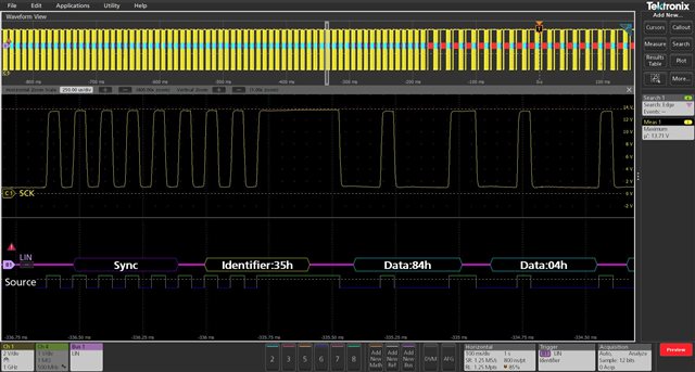

电机旋转时、LIN 通信被切断。 正常操作下的结果如上面的波形所示。
然而、在电机运行期间 LIN 通信突然中断。 异常波形如上所示。

    ->这是正常结果
    ->这是异常结果(错误代码"CK"=校验和错误)
    查看校验和错误的 LIN 结果、TX 结果似乎是9个字节(包括末尾的 FF)、应该是一个8字节的字符。 您能告诉我、解决方案是什么吗?

    底部数据是从 MCU 传输的数据、顶部数据是从 PC 发送的数据吗?
    我认为 FF 应为校验和值。 如果您查看好数据集、D2、14、32等器件处于相同的位置、所有 D2具有相同的数据、所有14个都具有相同的数据等
    检查从 MCU 发送的内容、并可以验证校验和是否不正确(并非所有校验和都应该是 FF)。
