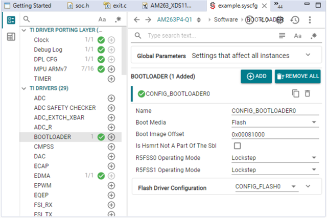

请能否确认我应该将哪个地址偏移用于 UniFlash:
 根据上面的图像、我正在使用" sbl_ospi.release.tiimage"。
  • 如果我 根据该表使用应用程序偏移0x60081000、我的应用程序将无法运行。
  • 如果我 根据 屏幕截图使用应用偏移0x60080000、我的应用程序会运行。
请确认。

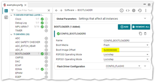

    在两种情况下的屏幕截图显示为 0x6008 0 000.
    哪一项是正确的? 它们都正确、但我遗漏了一些内容吗?
    闪存配置文件中也有变体。
    有些是 0x80000:
    其他为0x8 1. 000:
    为什么应用的起始地址会有所变化? 它看起来不依赖于.appimage 或.mcelf。
    如果以上内容正确(是否正确?)、则不同 SBL 预期的起始地址会有所不同。 为什么会这样呢?
    我应该为自己的 SBL 做些什么?
    要使用的应用程序偏移来自 SBL OSPI Application syscfg 文件。 默认情况下、它是0x6008100、如下图所示。 您能否仔细检查您从其获得.tiimage 的 OSPI SBL 应用 syscfg 值?
    感谢您提供的信息 Sahana。 至少我有一种方法可以绝对确认每个 SBL 的偏移地址。
    现在、我明白了为什么这会令人困惑。 似乎 TI 改变了 SBL OSPI 偏移地址介于 SDK 9.2.0.56和 SDK 10.1.0.34之间:
    SDK 9.2.0.56 SBL OSPI
    SDK 10.1.0.34 SBL OSPI
    1) 1)不同 SDK 之间发生这种更改的原因是什么?
    2)在10.1.0.34 SDK 中、SBL OSPI 偏移为0x80000、SBL CAN 偏移为0x80000。 它们为什么不同?
    3)怎么计算/决定偏移地址仍然请?
    1) 1)已在这些版本之间为 SBL 启用 OSPI PHY 调优、并且硬件设计将 PHY 攻击向量放置在0x80000处。 因此、我们必须移动应用偏移。
    2) 2)  我们不在 SBL CAN UNIFLASH 中对 phy 矢量进行编程。 此命令未发送:
    --operation=flash-phy-tuning-data
    因此、0x80000应用程序偏移适用于 SBL CAN Uniflash。
    3) 3)建议使用0x81000。 为了获得更好的性能、默认在 SBL OSPI 上启用 PHY 模式。
