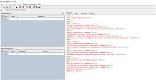

    最初、我的代码卡在下面一行:
    和 UART 打印直至 "UC1:" 然后代码停在这里、
    做了一些分析后,我发现这是因为我们设置的限制,实际上,通过这些所有测试的温度应该在66000和72000之间,如果它不在这两个值之间,那么测试可能不会成功,代码将停留在某个地方。
    因此、为了弄清我得到的器件温度是多少、我注释了上面以红色突出显示的条件、即:
    while (sdl_tempExcelhot!= 1u);
    评论之后、我在 UART 终端上得到了以下输出:
    器件温度是44°C、所以我修改了代码中的所有限值。 在这样做之后,我能够成功地运行所有的测试:
    总之、我认为问题不是由于"SNSR_MX_HIZ"、可能是由于代码中的这些限制导致了温度限制并通过所有情况温度应在66°C 至72°C 之间。
    例如、您可以看到示例中存在的测试输出:
    由于器件温度为70C、它在这里通过了所有测试。
    谢谢、此致、
    Jagadish。

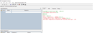

    嗨、Jagadish、
    运行该示例时、我将 while 循环注释掉、得到如下代码:
    温度始终为-40。
    只是 DU 显示了差异、我在调试模式下运行示例、 在第一个 Get_Temp 之后手动切换 SNSR_MX_HIZ:
    然后它就可以工作、显示正确的36°C 值。
    所以我们有不同的 μ µC 版本或 SDK 版本、我不能解释不同的结果
    Marcel
