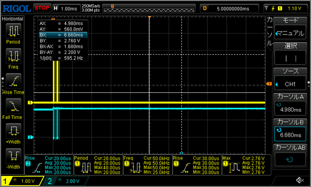

###波形(nReset 为正边沿时)。
我用下面的方式拍摄波形图像。
-清除刷新两块板。
-两块板均通过 SOP 开关实现 QSPI 引导模式。
-已连接探头。
-用于 nReset 引脚的按钮。
我的示波器是低级的。
50MHz 波形可能会失真。
#### QSPICLK/CS
###### 该示例时序
######## 开发板
- 小块
-只有一次
######## TMDS273EVM
-大块
-两次
###### 它的洞
######## 开发板
######## TMDS273EVM
###### 缩放(1)
######## 开发板
######## TMDS273EVM
###### 缩放(2)
######## 开发板
######## TMDS273EVM

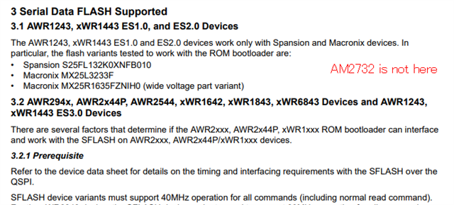

    RBL 不可修改。  您能否将原理图部分与闪存连接共享?
    此致!
    Daniel
    您好、Daniel。
    带闪存连接的原理图部分如下所示。
    ②"RBL 不可修改"的含义。
    以下"RBL 不可修改"的含义是否正确?
    - RBL 没有像 SysConfig 这样的软件配置。
    - RBL 在引导前没有寄存器配置。
    - RBL 有硬件配置只有通过 SOP 引脚更改引导模式。
    此致。
    Tanaka-San、
    原理图看起来正常。
    您之前提到您修改了  ti\mcu_plus_sdk_am273x_09_02_00_60\source\board\.meta\flash、正确吗? 这是不必要的,实际上是不建议的。 若要向工程中添加对不同闪存器件的支持、需要改为修改工程的 SysConfig。 有关如何执行此操作的说明、请参阅 AM273x MCU+ SDK:添加对定制闪存器件的支持。 您需要确保为 SBL 工程修改 SysConfig 并重新编译它以及闪存写入器工程。 添加支持后、您可以通过从 SDK 中运行一个简单的读取/写入示例来验证功能。
    为了便于确认、您使用的是哪个 SDK 版本?
    下面"RBL 不可修改"的意思是否正确?
    - RBL 在引导前没有寄存器配置。
    - RBL 的硬件配置仅是通过 SOP 引脚更改的引导模式。
    [/QUOT]
    至于你之前的点, RBL 是不可由用户修改的,所以不存在配置它的任何东西。 假设正确、但 RBL 不需要修改即可使用另一个闪存、而是由用户进行尽职调查、确保闪存与我们的器件兼容、符合以下文档中重点介绍的要点: AM273x QSPI 闪存选择指南
    我已经介绍了特定闪存的要点、好像没有理由让此闪存无法与 AM273x 配合使用、但请也仔细阅读文档以得出结论
    此致!
    Daniel

    >至于你之前的点,RBL 是不可由用户修改的,所以没有办法配置它的任何东西。 假设正确、但 RBL 不需要修改即可使用另一个闪存、而是由用户进行尽职调查、确保闪存与我们的器件兼容、符合以下文档中重点介绍的要点:AM273x QSPI 闪存选择指南。
    我已选中"AM273x QSPI 闪存选择指南"。
    已检查 S25FL128SAGNFI000、该值满足其数据表中的"ROM 引导要求"。
    "兼容的闪存器件"中提到了其系列。
    >我已经介绍了特定闪存的要点、看起来没有理由阻止此闪存与 AM273x 配合使用、但请同时浏览文档以得出结论
    抱歉。 我应该提一下我的背景。
    我得到确认、没有 RBL 的配置。
    原因如下。
    -一些其他设备似乎有设置的 RBL。
    -我读"TRM 5.2 Boot Process"和"Application Note.
    "毫米波传感器支持的不同闪存型号"中的注释。
       -没有 对 RBL 设置的描述。
    -我通过 TRM 检查了注册。 没有 RBL 寄存器。
    -我想要双重检查这些。
    此致。

    您好、Daniel。
    我检查了 SI/SO 中的所有二进制。
    结果如下所示。
    ## Custom board
    | SI     | SO     | CMD       |
    | FF     | FF     |           |
    | FF     | FF     |           |
    | 55     | FF     |           |
    | 99     | FF     |           |
    | 05     | FF     |           |
    | 00     | 00     |           |
    | 9F     | FF     |           |
    | 00     | 01     |           |
    | 00     | 20     |           |
    | 00     | 28     |           |
    | 5A     | FF     | Read SFDP |
    | 000000 | FFFFFF |           |
    | 00     | FF     |           |
    | 00     | FF     |           |
    | 00     | FF     |           |
    | 00     | FF     |           |
    | 00     | FF     |           |
    | 00     | FF     |           |
    | 00     | FF     |           |
    | 00     | FF     |           |
    | 00     | FF     |           |
    | 05     | FF     |           |
    | 00     | 00     |           |
    ## TMDS273EVM
    | SI       | SO       | CMD                        |
    | 9F       | FF       |                            |
    | 00       | 88       |                            |
    | 00       | 40       |                            |
    | 00       | 17       |                            |
    | 000000   | FFFFFF   | datasheet p40              |
    | 00       | FF       |                            |
    | 00       | 53       |                            |
    | 00       | 46       |                            |
    | 00       | 44       |                            |
    | 00       | 50       |                            |
    | 00       | 00       |                            |
    | 00       | 01       |                            |
    | 00       | 01       |                            |
    | 00       | FF       |                            |
    | 05       | FF       | Read Status Register 0     |
    | 00       | 00       | datasheet p11              |
    | 000008   | FFFFFF   | datasheet p40              |
    | 00       | FF       |                            |
    | 00       | 00       |                            |
    | 00       | 00       |                            |
    | 00       | 01       |                            |
    | 00       | 09       |                            |
    | 00       | 30       |                            |
    | 00       | 00       |                            |
    | 00       | 00       |                            |
    | 00       | FF       |                            |
    | 00       | 00       |                            |
    | 000010   | FFFFFF   | datasheet p40              |
    | 00       | FF       |                            |
    | 00       | C8       |                            |
    | 00       | 00       |                            |
    | 00       | 01       |                            |
    | 00       | 03       |                            |
    | 00       | 60       |                            |
    | 00       | 00       |                            |
    | 00       | 00       |                            |
    | 00       | FF       |                            |
    | 00       | 00       |                            |

    似乎 RBL 需要 SFDP 支持。
    ①我认为 AM2732的 RBL 需要 SFDP。 正确吗?
    ②在任何文件中都有这方面的描述吗?
    感觉我错过了对要求的描述。
    我找到了一个。
    但它似乎没有提及 AM2732。
    找到一个示例。
    TRM p34具有指向 应用手册的链接。
    它链接至"应用手册
    毫米波传感器支持的闪存型号"。
    有一个描述:"使用的命令是由 SFDP 响应发布的。" 在 p4中。
    我未使用此文档的原因如下。
    Δ ② 但本文档似乎不支持 AM2732。
    这是从 P3剪下来的。
    在 AM2732中、Δ ② SOP4用于配置 XTAL。
    AM2732中没有 SOP5。
    ②-c"AM273x  QSPI 闪存选择指南" 具有
    "ROM 引导要求"。
    此处未提及 SFDP。
    此致。
