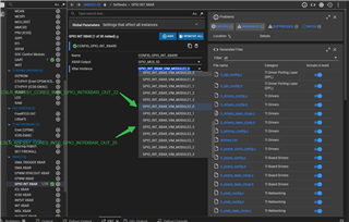

    您将了解以下 SysConfig:

    是需要为与此相对应的初始化代码指定的 intrNum、如下图所示
      /*寄存器引脚中断*/
      Hwip_Params_init (&hwiPrms);
      hwiPrms.intNum = CSLR_R5FSS1_CORE0_INTR_GPIO_INTRXBAR_OUT_22
    ZX
    您好、zx:
    浏览 CCLR 文件、是的、这是正确的。
    CSLR_R5FSS1_CORE0_INTR_GPIO_INTRXBAR_OUT_22对应于 GPIO_INT_XBAR_VIM_Module2_0、而  CSLR_R5FSS1_CORE0_INTR_GPIO_INTRXBAR_OUT_25对应于 GPIO_INT_XBAR_VIM_Module2_3 。
