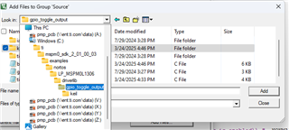

    1)。 您可以如下所示配置"Options -> Debug->Flash Download":

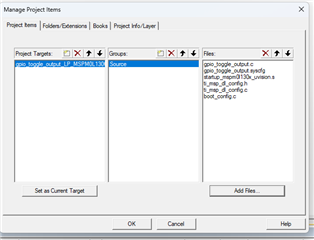

    2)。 然后、您需要执行以下步骤:
    • 再进行点击

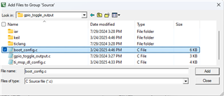

    • 在工程项目窗口中、点击"添加文件"、选择"boot_config.c"文件并添加它。
    • 然后、构建项目以生成您需要的文件。 然后下载该文件。 从理论上讲、可以成功修改 NONMAIN。

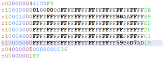

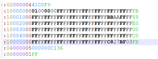

    是为以下 BCR 区域设置了写保护我已经给出了更新的十六进制文件
    然后我刷写了 J link、刷写完成了
    然后,我仍然能够读回
    不知何故、它没有更新 BCR 区域、或者我在这里仍然犯了任何错误
    下面是通过 Jlink 闪烁的情况
    刷写后
    下面是我在代码中进行的 BCR 区域设置
    如果还需要其他东西、请告诉我

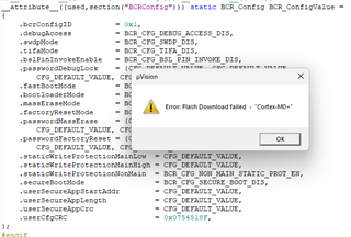

    尊敬的 Janz:
    我尝试使用 Jlink Flash 而不是 Jlink-Flash lite 进行刷写、现在我知道它不是更新到 BCR 区域、它显示了类似这样的错误、是的、你让我使用 Keil 中的 Load 选项也抛出了错误和
    你对此有什么建议吗

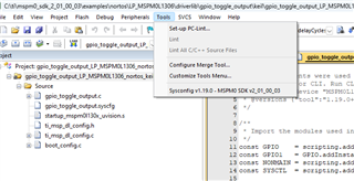

    3.使用 SysConfig 根据需要配置 NONMAIN 区域

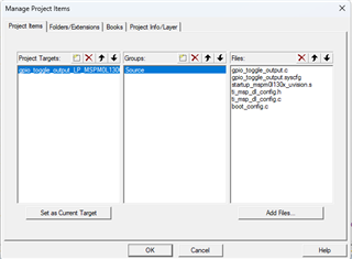

    4.  首先构建您的项目
    5.在构建后添加 boot_config.c
    6.再次构建项目并下载
    或者、您也可以在构建项目后使用 J Flash 下载 hex 文件。

    是的、Janz、我们也尝试了这些步骤、它显示刷写已完成、但未更新 BCR 区域。
    如果您检查已下载的验证代码、则会抛出错误。
    与 J-Flash 软件(最新)相同:如果这个区域没有变化,那么它将说完成,但如果我们试图修改该区域,那么它将抛出一个验证问题。 MCU 由外部 VCC (定制电路板)供电。

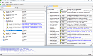

    • 然后、请更新支持包。

    尊敬的 Janz、是的、您的 hex 文件很有用、它正在更新至 BCR 区域。 我分析了您的映射文件和 Hex 文件
    在映射文件中、我看到左侧是我的、右侧是您的
    为什么会这样
    这是我的代码 Boot_config.c 文件
    对此有什么建议吗??
    Ashish、您好!
    事实上,我不知道你的地图为什么与我的不同。 但在您的映射中、大小为0x0、在我的映射中、它有实际的 size 值。 我认为这就是无法正确更新 BCR 区域的原因。 我想您可以尝试部分地将您的代码部分迁移到我与您共享的项目中。 在迁移过程中、您有时可以检查映射以确认没有错误。 因为我不知道您为什么生成这个奇怪的映射文件。
