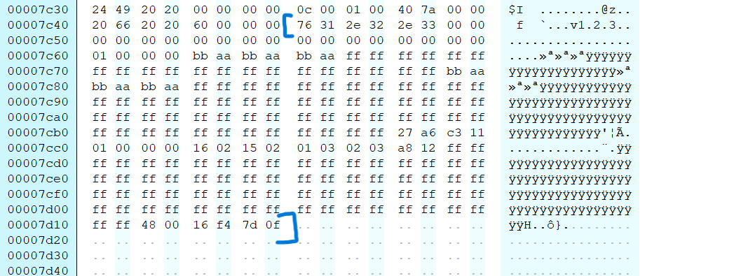

如上面建议的链接、我们尝试在链接器(.cmd)文件中使用以下配置:
.version_info 0x0000F000 :
   KEEP(*(.version_info))
} > FLASH
使用 ROM 指令,我们能够生成带有 .version_info section (自定义字符串)的 bin 文件  ,正确写入指定的闪存位置 。 但在编译过程中、我们遇到了以下警告:
我想澄清一下:
  1. 这是否意味着 .BCRConfig  .BSLConfig   将和段从最终二进制文件中排除?
  2. .bin鉴于与文件不同.hex.bin文件不包含地址映射信息、是否可以使用文件写入非主存储器区域?
  3. 如果这些段对于器件配置(在本例中为 BSL 调用引脚设置)或引导至关重要、建议采用什么方法将这些段包含在 .bin 输出中?
请参阅使用 ROM 指令后生成的二进制文件快照 .BCRConfig  .BSLConfig  、其中排除了和段。
标准二进制文件和 .BCRConfig  .BSLConfig 包括和部分、
    您好、
    1.是的。 这表明存在上述 .BCRConfig  .BSLConfig   情况、并且部分从我认为的最终二进制文件中排除。
    2.我认为.bin 文件不能包含 没有地址信息的非主内存区域
    3.非主数据  在 MCU 引导期间必不可少。 用户应在非主存储器中保存正确的数据。 我建议使用不同的输出格式(如.hex 和.txt)来包含非主信息。
